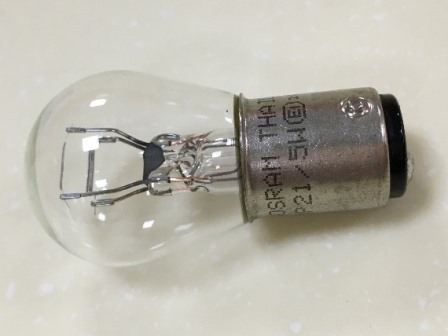

kurde sam sobie muszę odpowiadać ....
Znajdź mi na trzonku homologację:
large_W5W-zarowka-1.jpg?lm=1543956908
Homologacja
Na opakowaniu powinna znaleźć się też informacja o normach jakie spełnia dane źródło światła. W naszym kraju powinniśmy używać żarówek i lamp spełniających normy ECE. Każde zewnętrzne źródło światła używane w samochodach poruszających się po drogach publicznych musi być homologowane. Homologacja to nic innego jak dopuszczenie jej do użytkowania, czyli do ruchu. Jazda z niehomologowanymi lampami grozi mandatem lub nawet utratą dowodu rejestracyjnego. Sama homologacja jest wygrawerowana na trzonku żarówki lub lampy. Jednak na opakowaniu powinna znaleźć się informacja jakie normy spełnia dane źródło światła. I tak na przykład halogenowe żarówki reflektorowe objęte są normą ECE R37, a lampy ksenonowe ECE R99. Brak homologacji świadczy o tym, że żarówka lub lampa nie spełnia jakiś norm dotyczących danego typu samochodowych źródeł światła. I tak na przykład źródło światła może mieć zbyt wysoką moc lub zbyt niebieski filtr przez co będzie niewłaściwie oświetlać drogę przed pojazdem.

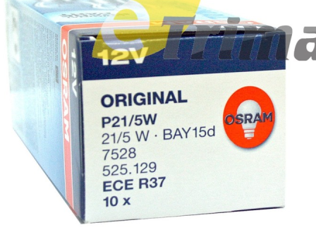

:hmm: Jeśli żarówki są homologowane to zawsze jest odpowiedni nadruk na opakowaniu i na trzonku .
2222.jpg.ec1ef749ce0a9e863551d594677e5606.jpg1111.png.1aa2ec8e1e9d1a361f9e6a8de0624ea9.png
Led, nawet markowy,  nie ma homologacji.
https://www.philips.pl/c-p/11499XURX2/x-tremeultinon-led-gen2-samochodowa-zarowka-sygnalizacyjna#see-all-benefits
Edytowane przez dymny
