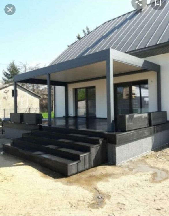

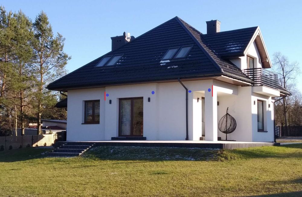

Po kilku wycenach i swoich przemyśleniach postanowiłem zadaszyć taras na własną rękę:) Sam zbudowałem garaż i wyszedł całkiem fajnie, więc czemu z tarasem miałoby być inaczej. Wiem co chce, tylko mam kilka pytań na które do końca nie znam odpowiedzi, może ktoś tutaj mi pomoże. Zadaszenie będzie wymiarów 4x7m (szerokość zaznaczyłem czerwonymi kreskami na zdjęciu nr 1) Efekt końcowy chciałby mieć zbliżony do zdjęcia nr 2. Poniżej kilka pytań może ktoś pomoże, wszystkie inne sugestie też mile widziane.
1) słupy będą z drewna konstrukcyjnego klejonego BSH GL24 Świerk Si - dać wymiar 120x120 czy 140x140 ?
2)Na jaką głębokość zabetonować podstawę słupa?
3) Chce uzyskać efekt płaskiego zadaszenia, dlatego  krokwie będą mocowane do murłaty za pomocą wieszaków - jakie dać krokwie 180x70 czy większe  200x70 ?
4) Murłatę przy elewacji chce zakotwiczyć do muru w 4 miejscach (niebieskie kropki na zdjęciu nr 1) szpilkami na kotwę chemiczną. W tych miejscach (poza słupem) mur z gazobetonu ma 48cm - czy jest to akceptowalne rozwiązanie? Wiem, że pustak nie jest konstrukcją nośną, ale przymocowanie do lanego stropu wymagałoby sporego podniesienia konstrukcji i kiepsko by to wyglądało.
5) Jaki dać minimalny spadek na 4 metrach? Zadaszenie będzie z płaskiej blachy na rąbek. Producent podaje, że jest to niby 8%
6) Da się jakoś wygłuszyć blachę, żeby podczas deszczu nie dudniła?
Dzięki za pomoc.
zdjęcie nr 1
zdjęcie nr 2

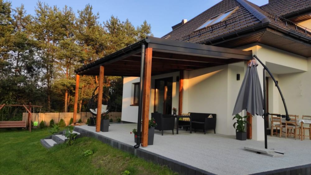

Odkopuje temat "wiaty", ktora udało się w końcu dokończyć. Mi się podoba i sprawdziła się idealnie w te deszczowe dni. Jak kogoś interesuje to laczny koszt 7tys.

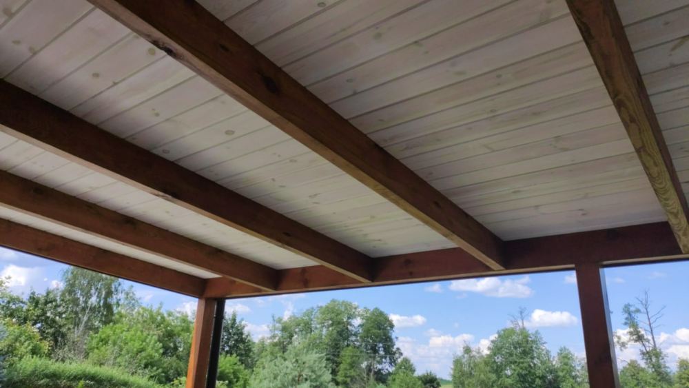

wyszło super daj jeszcze zdjęcie dachu od spodu masz tam jakas podbitkę czy gołą blachę?
Przybiłem od góry pomalowana na dąb bielony deskę szalunkową na pioro-wpust o grubości 15mm. Na to kontrłaty, łaty i czarna płaska  blacha na rąbek. Bałem się że przyciemni się salon, ale nie widzę roznicy. image.jpg.1bc089203fe7f47cecc997124d31b1b6.jpg

Dzięki, nie sądziłem, że tylu osobom się to tak spodoba, a cieszy, bo praktycznie wszystko robiłem sam (oprócz obróbki blacharskiej)
Dla zainteresowanych to konstrukcja została postawiona z drewna o wymiarach:
słupy: 12x12
murłaty - 12x18
krokwie - 7x18
Kupiłem metalowe kątowniki i łączniki do krokwi, ale je oddałem. Po przymiarkach doszedłem do wniosku, że tylko by szpeciły całą konstrukcję. Najwięcej pracy pochłonęło wycięcie zamków i czopów. Na jeden zamek  trzeba było poświęcić min 30 min, a było ich trochę, pewnie przez to, że robiłem to pierwszy raz.
