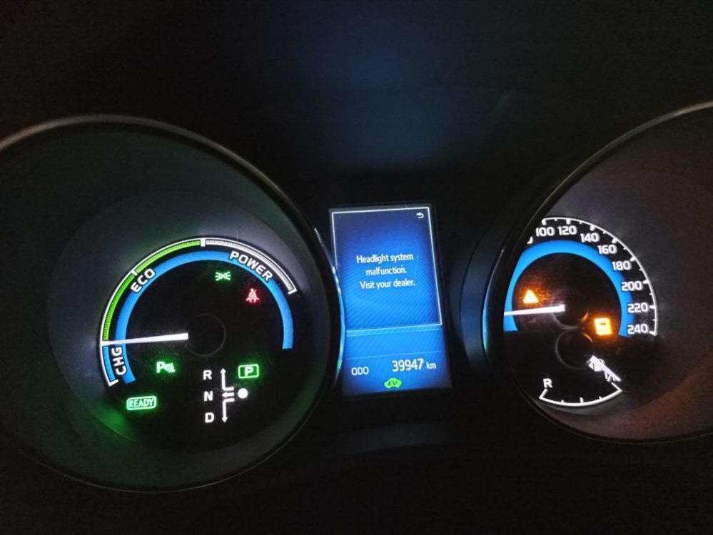

ale tam się wyśietliły usterki prawie wszystkich systemów. Tylko jedno zdjęcie wkleiłem:
- system trakcji i ESP
- system poziomowania reklektorów
- system utrzymania prędkości jazdy
- system wspomagający parkowanie
- wspomaganie kierownicy
 i jeszcze kilka innych, których nie zapamiętałem
Wspomaganie, poziomowanie... wygląda na problem z wiązką.... ESP i reszta padło bo pewnie diabli wzięli sygnał z jednego czujnika ABS...
Ja bym poszukał pogryzionych kabli, albo jakiegoś luźnego złącza.

2 godziny temu, wujek napisał:
Bezawaryjna Toyota nie jest lepsza. Jest to najgorsze auto, którym jeździłem. Wycie i prowadzenie straszne.
Wynika z tego, że ona planuje Cię zabić. Wyłączyła Ci światła i pre-crash safety. Proste i skuteczne.

Po prostu to jest gorszy samochód od Hyundai i20.
Ja tam nie wiem. Do normalnej jazdy taka nowa corolla hybrydowa jest całkiem spoko. Miałem okazję pojeździć w mieście i na S/A i żadnego wycia specjalnego sobie nie przypominam.
Jeszcze raz podkreślę - przy normalnej jeździe. Przy traktowaniu pedału gazu 0-1 pewnie wyje. Ale jak ktoś tak jeździ to chyba nie wybiera hybrydy... A i całkiem fajnie działają te systemy aktywnego tempomatu i utrzymania pasa.
