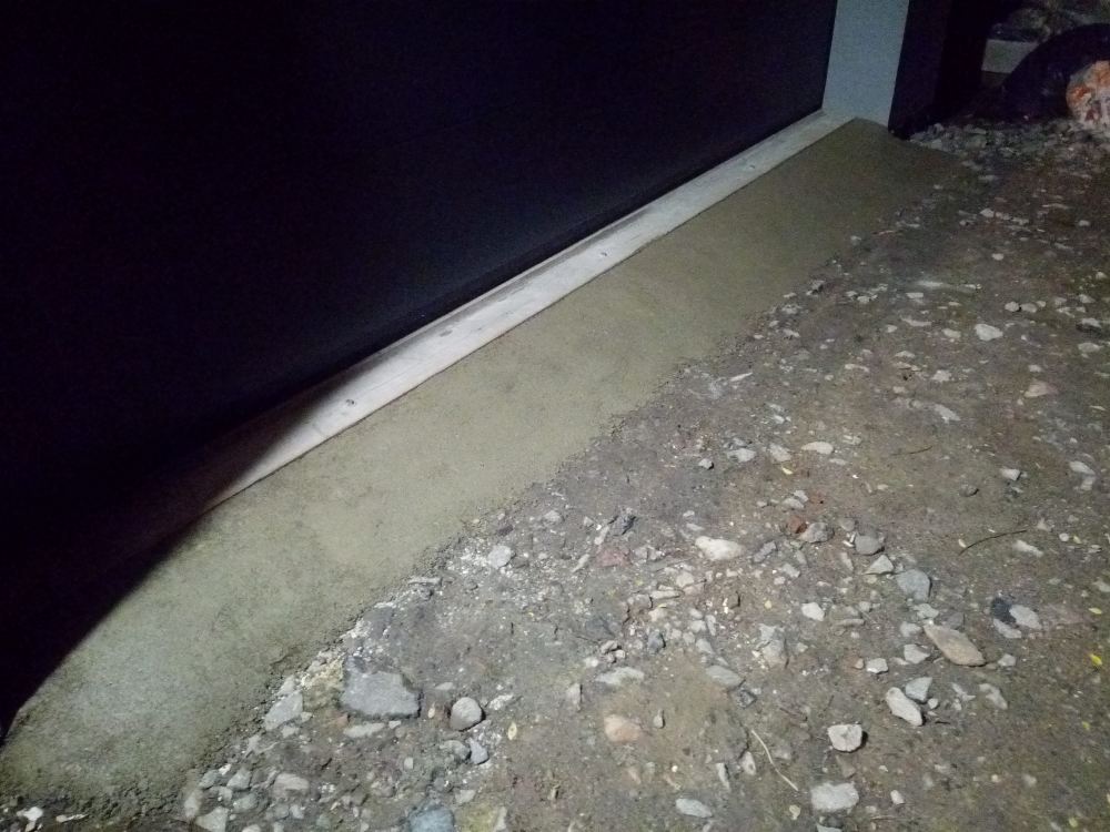

Wjazd do garażu - poprawa.
Zdjęcia zaraz dodam, bo łatwiej mi bezpośrednio kliknąć z telefonu a tekst walnąć na kompie.
Mam taki wjazd do garażu - po 6 latach belki poprzeczne popękały, trochę bergi ubyło i samochód lekko haczy zderzakiem przy wyjeździe. Dzisiaj pękła dokładka zderzaka, więc postanowiłem to załatać na kolejne parę lat, albo do czasu jak w końcu zdecyduję zrobić kostkę.
Mam pól dnia czasu i następujące materiały:

W planie mam wykopać z 20 cm szeroki pasek przed tymi popękanymi belkami, wsypać tam świeżą bergę z większych kamieni, ubić, zalać razem z tymi popękanymi belkami cementem, zasypać starą bergą. Zadziała, czy coś pominąłem?
Pominąłeś zbrojenie tego wlewu belką z prętów.
Ja kiedyś na wjeździe na działkę wylałem belkę (pod bramę), a na to, na sam wjazd jako obrzeże kostki położyłem krawężniki - takie duże, jak na ulicy, ale na płasko.
Od lat nic się z tym nie dzieje :ok:
Wywalić starą belkę, zrobić nową znacznie szerszą, ze spadkiem...

Wybierz pasek tego czegoś co tam masz nasypane. Im szerzej tym lepiej.
Ten popękany beton z belki usuń. Oklep to młotkiem jeśli trzeba i dobrze wyczyść.
Przystaw deskę i zalej mocnym betonem na równo z częściami belki po bokach.
Potem dosyp kamienia i ubij jak masz czym. Jak nie, to dosypuj w miarę jak będzie się pod kołami ubijał.
Na jakiś rok może dwa starczy.

Wywalić belkę, wykopać rowek na głębokość poprzedniej, może ciut więcej i szerokość 30-40 cm.
Robić obramowanie z dech, na dół trochę kamienia, następnie cement. Dobrze byłoby włożyć ze dwa czy trzy pręty.
Potem znów kamienia, cement i deską wyrównać ze spadkiem. Ewentualnie materiału może być ciut mało...

Kupić kilka kostek nostalitu, usunąć to co jest, nasypać z 5cm mieszkanki cementu z piaskiem tak aby po ułożeniu kostka minimalnie wystawała, dobić młotkiem przez deskę, obsypać kamieniem, powinno być szybko, łatwo i dość trwało.

O widzisz - tak właśnie wczoraj zrobiłem. Ubiłem wielokrotnym przejazdem pojazdem mechanicznym 😆
Na chwilę to wystarczy. Pewnie pod beleczką jest styropian i to on robi robotę.
Zadziała znów na rok-dwa, bo z tego co widzę jest tam niżej styro. Możesz się pobawić w zbrojoną belkę, wytrzyma znacznie dłużej.
