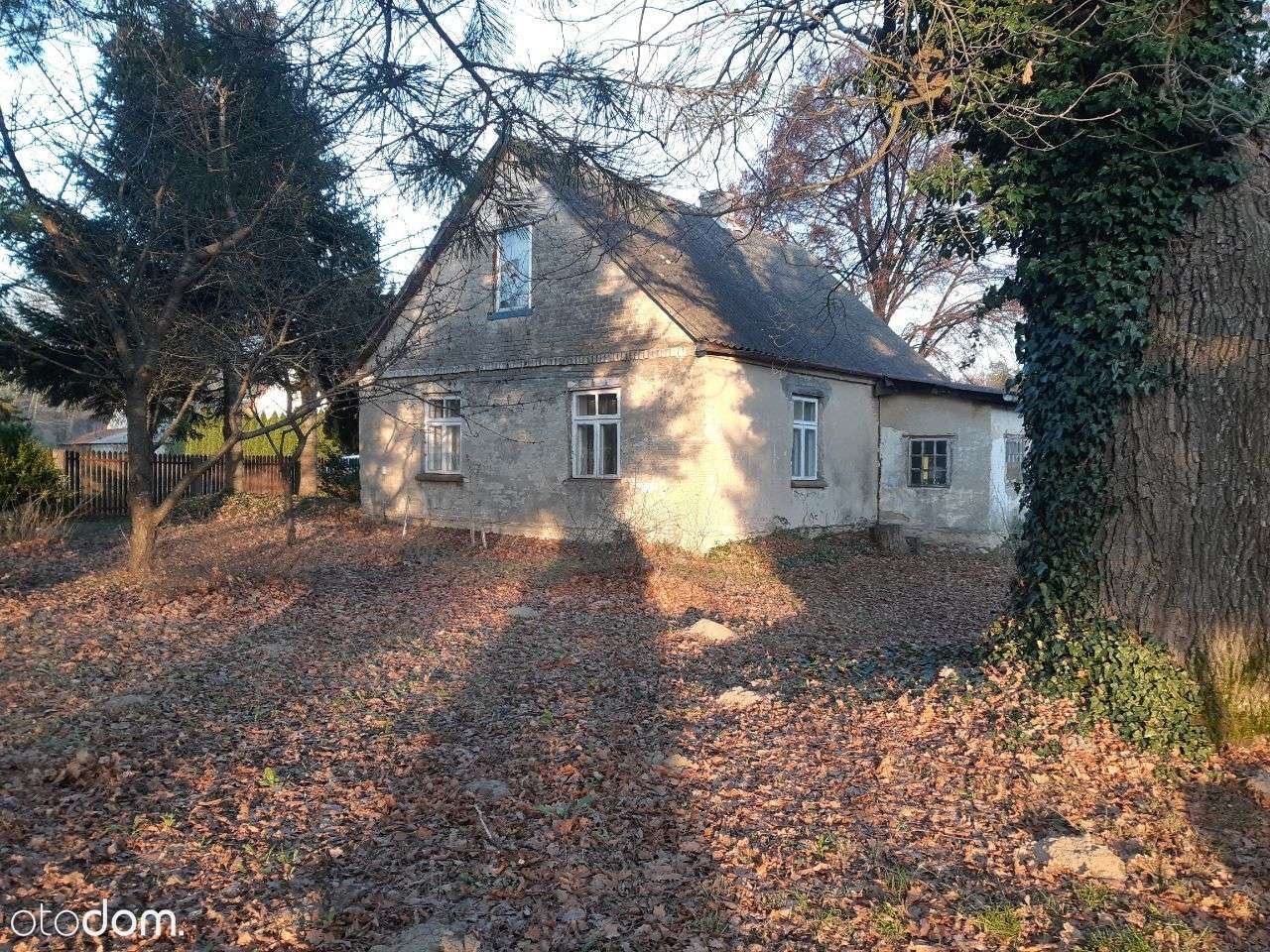

Ile moze orientacyjnie kosztowac odgruzowanie takiego domku ?
Watek raczej tylko dla wybitnych specjalistow rzezby i wrozenia ze zdjec :)
Ile moze kosztowac $$$ ogarniecie tego domku do jako takiej uzywalnosci caly rok.
Obecnie podobno przyjezdzaja mieszkancy z miasta tylko w okresie letnim.
Z tych rzeczy co widze to do zrobienia:
- wymiana dachu
- wymiana okien
- wyburzenie tej dostawki wejsciowej (wiatrolapu?)
- ocieplenie elewacji
- tynkowanie i malowanie elewacji
- doprowadzenie swiatlowodu z ulicy
jak to ogrzac ? w srodku piec kaflowy.
No wiec ile $$$ ? :)

Masz jakieś wymiary?
Do kosztów ocieplenia potrzebna powierzchnia ścian. Z grubego palca jeżeli zlecisz to ekipie to około 100zł/m2 licząc bez odejmowania okien (obróbka wnęk w cenie). Przy trudnych przypadkach może być więcej np. 120. W teorii da się to zrobić sporo taniej samemu co w tym wypadku mogłoby być realne bo dom jest niski i ma regularny kształt nie licząc tego wiatrołapu. Jeszcze parapety - blaszane wyjdą pewnie najtaniej, nie pamiętam ale żadne straszne kwoty. Osadzenie to już jak tam się z ekipą dogada albo od sztuki albo od metra ale też nie porażające kwoty w stosunku do ocieplenia, też do zrobienia samemu. Sam materiał to mocno zależy jaki tynk itp. Styropian 20cm lambda 0.031 (czyli cycuś) można poniżej 40zł/m2 dostać. Do tego klej z worka lub poliuretanowy (jak samemu do zdecydowanie ten drugi, ściany wyglądają w miarę równo więc chyba da radę, gorzej jeżeli gdzieś jest sypiący się tynk), siatka, klej z worka na siatkę, podkład, tynk. Tu już dużo zmiennych jest.
Do ogrzewania jeżeli nie ma gazu to ja bym wybrał powietrzną pompę ciepła w wersji monoblok i podłogówkę lub ścienne. Koszt urządzenia 8-13tyś w zależności jaka tam powierzchnia (raczej nie za duża z tego co widzę) plus instalacja i może dodatkowe graty jak nie za duży zbiornik buforowy (nie w każdym przypadku będzie potrzebny). Materiały kilka tysi a robota kto to wie, ja bym robił samemu ;-).
Dobrze by było skuć posadzkę, dać ocieplenie podłogi i zrobić nową ale to sporo roboty i gruzu. Za porządny styropian podłogowy 15-20cm dasz 35-40zł/m2. Wylewka (chudziak) z miksokreta to koszt rzędu 3tyś za jakieś 80m2 i tu raczej szkoda własnej roboty bo łatwo nie będzie i długo to potrwa a ekipa zrobi w dwie maks trzy godziny. Podobnie na podłogówkę chyba, że anhydryt ale mało kto chce lać niewielkie powierzchnie.
Okna trzyszybowe z dobrymi parametrami to tak średnio 1000zł za takie "standardowe" 1450x1400. Z grubsza można skalować tę kwotę. Z montażem to może być rożnie, jeżeli bierzesz więcej okien razem z montażem w jednej firmie to może być po taniości. Tak to ze 35zł od metra bieżącego obwodu. Choć może być więcej.
Wyburzyć proponuję naprawdę samemu, koszt zakupu lub wynajęcia młota plus najwięcej za kontener. Obecnie około 700zł za 7m3 czyli złodziejskie 100zł od metra 😛 W sumie warto się zastanowić czy nie lepiej to zostawić i włożyć te pieniądze w wyremontowanie.
Dach to bardzo zależy co tam chcesz zrobić i położyć. Konstrukcja cała to nie mam pojęcia, najwyżej koszt materiałów mógłbym z grubsza oszacować. Jeżeli na lekkie pokrycie np. blachą trapezową lub blachodachówką (nie blacha na rąbek ani gont bo to by wymagało pełnego deskowania) to konstrukcja nie musi być bardzo mocna, na pewno taniej niż pod dachówkę. Sama blacha czy blachodachówka to zależny głównie od rodzaju (zakładam że ocynk z kolorem, nie bardziej fikuśne materiały) i pokrycia. Innymi słowy po taniości z gwarancją na 10 lat za np. 20zł/m2 albo z grubej rury z gwarancją na 40-50 lat za 45-50zł/m2. DO tego na pewno łaty i kontr-łaty nowe, jakieś śruby, membrana, wełna na ocieplenie (taka w miarę to z 25zł/m2 powiedzmy 15-20cm zależnie od lambdy, ale można by chcieć więcej jak na budynek mieszkalny), no i może rynny (tak tysiąc dwa zależy jakie i ile). Za porządną robotę z zerwaniem i wymianą pokrycia (bez konstrukcji nośnej) dasz ze 100zł/m2 jak znajdziesz w ogóle wolną i do tego dobrą ekipę 😉
Światłowód to nie wiem 😛
Tyle z rzeczy, które wymieniłeś. Można jeszcze pomyśleć o instalacji elektrycznej, wodnej i kanalizacji. Końcowy koszt wszystkiego bardzo zależy od tego co chcesz zlecić a co zrobić samemu.
mogę Ci powiedzieć ile mnie w 2008 kosztował podobny zakres remontu, tylko w ciut większym domu. Ale stan chałupy był podobny. Mówię tylko o rzeczach konstrukcyjnych, żadnej wykończeniówki w to nie wliczam:
- okna
- ocieplenie plus elewacja
- dach - dachówkę (BRAAS, ale nie ceramiczna)
- ocieplenie dachu, membrana
- kocioł z zasobnikiem wody - zwykły, nie kondensacyjny
- grzejniki i instalacja CO miedź/pcv
- drzwi wejściowe
To wszystko kosztowało jakieś 140 - 150 kPLN już nie pamiętam dokładnie. Duża zagadka jest z dachem - jakby więźba była uszkodzona to dochodzą dodatkowe koszty.
Do zgrubnego oszacowania kosztów prac remontowych polecam kb.pl
Ceny tam pokazane nie są wzięte z choinki i imho jest to bardzo dobry temat wyjściowy do dalszych analiz.

Zależy czy robisz sam, czy ekipy.
Na pewno nie opłaca się wstawiać samemu okien ani robić wylewek.
Dużo można urwać na materiałach biorąc z neta.
Warto dobrze zbadać fundamenty, czy jest izolacja pozioma i w jakim stanie, to samo tyczy się więźby, stara nie zawsze znaczy zła.
Jak będziesz robić sam to koszty materiałów, jak ekipy to pewnie z 200 - 250 koła zależy od regionu i standardu wykończenia.
Wiatrołap zamieniłbym na lekką konstrukcję drewnianą.
7 minut temu, mazi napisał:
Jak tak na to patrzę to chyba lepiej zburzyć i postawić od zera...
zdecydowanie tak :ok:
Ta będzie fundament z piaskowca - jak napisał @rwIcIk - na 90% dojdzie odkopywanie+izolacja+drenaż przy okazji (odprowadzenie deszczówki do tego?). Jeśli o wystarczy to spoko. Jak zaprawa między kamieniami będzie mocno zwietrzała to dochodzi jakieś nastrzykiwanie by to wzmocnić.
Poza tym co wymieniałeś obstawiam instalacje (woda + prąd). Do sprawdzenia lub modyfikacji/wymiany komin (w zależności od wybranego źródła ogrzewania) - no chyba, że pójdziesz w prąd to wracamy do instalacji 😄
Tynk zewnętrzny pewnie do zrzucenia, bo widać, że miejscami odpada.
No i koszty wywozu/utylizacji odpadów - tu będą niemałe przy takiej robocie.
Tak patrząc na rozmiar chałupki - może się opłacić zrównać do poziomu gruntu i na obecnym fundamencie (jeśli się nadaje) postawić na nowo. Choć szkoda trochę starej cegły - lubię takie budynki.
Zawsze możesz cegłę rozbiórkową zostawić i wybudować sobie z niej domek/szopkę do przetwórstwa owoców na ulubioną substancję 😄 połączony z wędzarnią 😄
Wyburzyć i na tym samym miejscu zbudować od nowa - wyjdzie tak samo albo niewiele drożej.

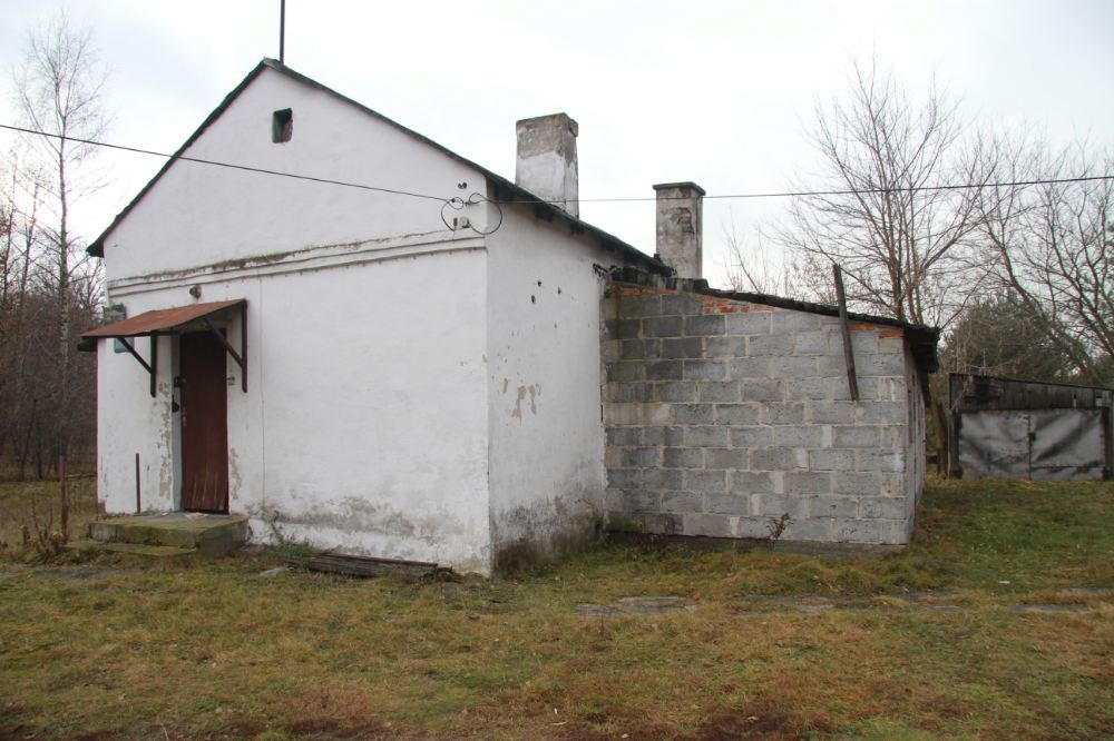

OK 11kzł tyle płaciłem za odgruzowanie + dobrze spędzony długi weekend.
Miałem taki domek, w pełni wyposażony z instalacjami:
Po weekendzie:
1200zł na złomie odzyskałem :).
Nie ma sensu inwestować w takie chaty.
