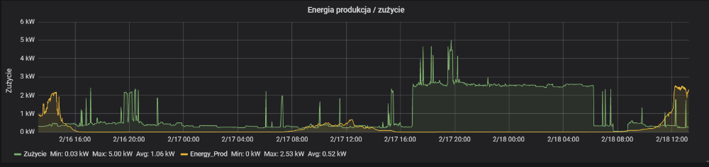

U mnie jest dość skrajny przypadek, bo ogólnie zużywamy mało, a dodatkowo jest EV, które robi 30 kkm/rok i CWU z bojlera.
I jeszcze ciut pomaga PV.
Wygląda to tak: (dane za 2020)
Edytowane przez mrBEAN

Licznik ma wejście trzech faz i zero, więc może zczytywać z każdej fazy wszelkie parametry + suma. Ma też impulsator, więc to co podałeś też pewnie mozna na niego dopiąć jak nie chce się samemu tego ogarnąć.
Ja mam to podpięte na wejściu zasilania do domu, za różnicową i za PV. Czyli widzę faktyczne zużycie w domu. Z tym samym interwałem zczytuje dane z inwertera PV, więc widzę jaka jest produkcja. Różnica w zależności od znaku jest poborem lub oddaniem energii względem ZE.
Mając zużycie oraz przepływ energii można już sobie dowolnie prezentować dane, jak np tak (widać dobrze kiedy auto się ładowało :) ):
Głównie używam tych danych do rozliczenia bilansu z ZE, czyli wiem w jakim punkcie jestem w danym dniu (na + czy na - )

O ile da sie zsynchronizować czasu odczytu /zapisu. Ja w swoim liczniku mogę to sobie dowolnie ustawić.
Jak masz czas zsynchronizowany z ntp w falowniku to bez problemu.
Chodzi o interwały odczytu z licznika.
