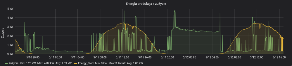

Poniżej przykład "optymalizacji" by moja żona :facepalm::
Samochód cały wczorajszy dzień stał w domu i też było pełne słońce. Pomijam już fakt, że ma pod pracą dwie darmowe ładowarki, w tym jedną szybką, ale nie trzeba w nocy w domu ładować. Na szczęście płatności za prąd reguluje sama :).

4 godziny temu, sherif napisał:
Skoda pobiera coś ok 2.2kW
A konkretnie to max 8.2kW :skromny:
