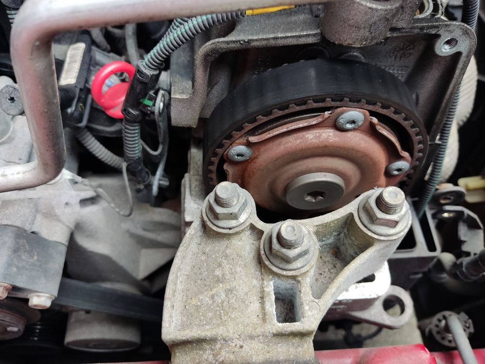

Silnik ma zmienne fazy rozrządu? Np. w takim toyotowym 1kr-fe z mechaniczną regulacją zaworów przy zimnym i słabym/wyjechanym oleju klekocze koło zmiennych faz rozrządu.

To jest pancerne, fiatowskie 1.2 fire, tam nie ma nic z takich rzeczy

To jest prawdopodobnie 1.2 69KM i ten akurat ma zmienne fazy rozrzadu ;]
poważnie?? :totalszok:

Tak, to chyba glowna zmiana wzgledem starego Fire 1,2 60KM.

Przecież to byłoby rozwiązanie tego hałasu, który pojawia się przez chwilę po rozruchu...
@shapyr, @Maciej__ mieliście rację, jest wariat :ok:
