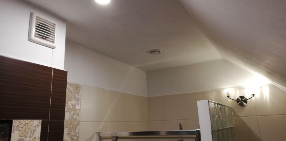

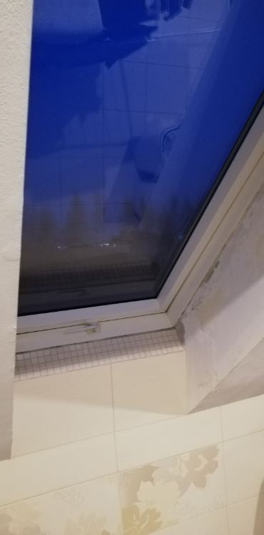

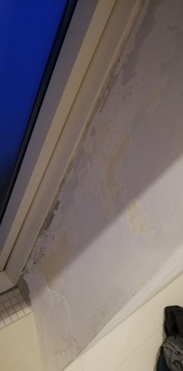

Główny problem jest taki, że para wodna skrapla się na oknie dachowym i ścieka po regipsach.
 Ostanio usunąłem trochę farby z wnęki na okno, bo się łuszczyła.
Wentylacja jest grawitacyjna i na 100% sprawna. Dodatkowo dorabiałem wywiewnik nad kabiną prysznicową.

Wygląda jakby tam było słabo ocieplone.
Ocieplenie poprawiałem po jakiś dwóch latach, dokładając wokół okna wełnę mineralną więc powinno być ok. Ale i tak planuję rozebrać te regipsy i zrobić na nowo, więc jeszcze docieple.

Tak jeszcze spokojnie spojrzałem na zdjęcia (wczoraj byłem w pracy) i co mi przychodzi do głowy. Problem z wilgocią w łazience masz cały czas, czy głównie jak ktoś korzysta z prysznica? Może powinieneś podłączyć wentylator do kanału wentylacyjnego, taki włączany ze światłem. Wtedy jak ktoś korzysta z łazienki, to on wywiewa wilgotne powietrze intensywniej (czyli taka czasowa "pół mechaniczna" wentylacja). Bo przy sprawnej grawitacyjnej sam brak napowietrznika nie powinien powodować takich problemów, powinna być cyrkulacja w łazience, bo masz tam kratki wentylacyjne i otwory w drzwiach na przepływ powietrza z innych pomieszczeń.

W sumie to mokre ściany się robią po sesjach prysznicowych mojej żony, gdy ja się kąpie takich problemów z zaparowaną łazienką nie mam. Więc jeszcze dorzucę wentylator. Dzięki za rady.
Dobrze jest zostawić włączone światło (wentylator) trochę dłużej, ale żona pewnie i tak nie wychodzi z łazienki zaraz po prysznicu.

W dniu 26.11.2021 o 12:49, rwIcIk napisał:
Przemarza? Chyba nie powinno. Raczej woda?
byłem w tym mieszkaniu w piątek i dzisiaj....
W załączniku foto. W piątek z prawej strony ta plama miała 20cm szerokości.... Dzisiaj już wygląda jak wygląda :oslabiony:
Pod ręką tak jak pisałem- nie czuć wilgoci.... Z lewej strony są "nogi" wanny, z prawej grzejnik (wysoko) + pralka (na razie nieużywana w sumie), podłączenie pralki z resztą nie na tej ścianie, tylko na bocznej.
Tak czy siak 'nie może' to być chyba winą 'tej' łazienki, bo.... woda póki co bezprzewodowo nie leci...żeby przeskoczyć przez otwór drzwiowy ;]
Tak jak pisałem pod łazienką jest korytarz na dziedziniec...
Wysłałem przed chwilą foto do administracji. A Was proszę o wyciągnięcie szklanych kul :)
Wysłałem przed chwilą foto do administracji. A Was proszę o wyciągnięcie szklanych kul [emoji4]
"Tu się nie ma co zastanawiać, to trzeba spi... (oddalić się pospiesznym krokiem)". Wygląda, że od dołu idzie. Ale tak jak piszesz, niech administracja kogoś wyśle na oględziny i usuwa usterkę (niedoróbkę).
