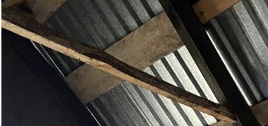

Pomysł jest aby zacząć od dachu i zrobić go pianką pur. Szybko i dość tanio. Tylko dach jest jak widać średnio zrobiony i najpierw go jakoś trzeba by obrobić?
Brakuje folii paroprzepuszczalnej pod pokryciem dachu. Dziwne, że nikt tego nie zrobił przed położeniem poszycia dachu.
Strzelam - bo było taniej :( Teraz jest sens tą folie kłaść nie bezpośrednio pod blachę tylko na te dechy?
Pod blachę na dechy. Masz w moim wcześniejszym poście schematyczny rysunek.

Łaty na dachu wyglądają mi na zrobione z nieokorowanych desek, do zrobienia dobrze izolacji połaci dachu będzie potrzebne zamontowanie foli paroprzepuszczalnej, bez niej jakąkolwiek forma izolacji jest przy płatach blachy bezsensowna i za chwilę potrzebna będzie większa ingerencja w połać dachu.

a te krokwie, w ciemnym kolorze to mocne są ? Ten dach wygląda fatalnie. ja bym zdjął blachę i dał porządne łaty i kontrłaty. Nie powinien to być duży koszt, a będziesz miał przynajmniej izolację.
Jeśli się nie zdecydujesz to możesz dać folię proprzepuszczalną we wnęki pomiędzy krokwiami i później wełnę mineralną, którą zakryjesz folią paroizolacyjną i ewentualnie rigipsami (o ile krokwie utrzymają).
Szpar nie wypełniaj, tam musi być przewiew, żeby była wentylacja. Oczywiście nie może lać się woda ;)

Krokwie mocne. Sam miałem obawy, ale jest ok. Nawet ściągnąłem lokalnego speca od dachów i powiedział "no dupy nie urywa, ale postoi, blacha bardzo solidna".
Nie chce mi się kombinować, niby roboty nie dużo, ale jak zdejmiesz blachę, to zaraz przyjdzie do głowy, aby to zrobić od nowa... porządnie i... drogo. A idea jest taka, aby zrobić to tanio i korzystać.
Tak więc zrobimy folię na te "nibyłaty", potem wełna 15cm i folia (taka będzie ok?)
Wcześniej zrobimy stelaż z profili i ogarniemy to płytą KG. Tak na szybko licząc w 4000-5000zł się zmieścimy na gotowo.
Kolejne 20 lat postoi, będzie ok.
Tylko wcześniej te dechy jeszcze jakimś drewnochronem opędzlujemy.

Od dołu pod wełnę paraizolacyjna.
Ale od góry nad wełnę, powinna być paroprzepuszczalna.
ta folia jest OK, ale od strony KG. Od strony dachu paroprzepuszczalna.

wygląda, że te poprzeczne belki są dość dziadowskie. Wydaje mi się, że w miarę tanio być mógł wymienić to na dwustronne deski, który nie dość, że wzmocnisz konstrukcję (a będzie ona też przenosiła ciężar stelażu z płyt) to jeszcze ustawisz sobie dobrze poziom. Coś takiego:
Zwróć też uwagę na to:
Tak, te belki mają iść do wymiany, tylko miałem dać po prostu takie same jak te skośne. Deski będą lepsze?

trudno tak ze zdjęć się pokapować, ale chyba przede wszystko łatwiej Ci będzie ogarnąć temat deskami. Od tych belek to chyba każde rozwiązanie będzie lepsze :)
Deski możesz zamontować na szpilki i nakrętki.
Te belki to jętki.
One przenoszą naprężenia zginające w krokwiach (krokwie zginają się pod własnym ciężarem i pod ciężarem pokrycia dachu, a także pracują podczas wiatru czy obciążeniu śniegiem).
Przy takich powierzchniach jakie są u ciebie, wysokim kącie dachu i lekkim pokryciu (nie ma lżejszego pokrycia niż blacha trapezowa) są całkowicie zbędne. Jętki robi się w pod ciężkie dachy (dachówka ceramiczna lub betonowa) o dużej rozpiętości.
Poza tym jętki montuje się podczas stawiania krokwi (przed obciążeniem pokryciem) - w tej chwili jeżeli usuniesz te które są to krokwie się nie ugną.
Jeżeli zamontujesz je teraz (dach ma swoją właściwą i niezmienną wagę), to żadnego efektu nie będzie (krokwie się bardziej nie ugną, więc jętka nie będzie miała okazji zapracować).
No chyba, że chcesz zrobić poziomy sufit - ale tam chyba jest zbyt nisko na takie zabawy (ale wtedy możesz przybić cokolwiek).

O widzisz, czyli jednak nie ma sensu ruszać. Nie wiem jak zrobię z sufitem. Być może obiję te Jętki ładną dechą, niech to po prostu daje efekt dekoracyjny i tyle.
Sprawdziłem i krokwie mają jednak 12cm... więc dam wełnę 10cm, mocowanie sznurkiem i potem dam jeszcze raz 10cm przed stelaż do KG. Czyli będzie 20cm, musi wystarczyć.
