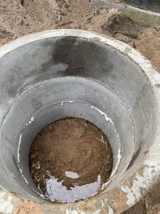

Kolejny kroczek do przodu... studnia. Pomysł był, aby wkopać 3 kręgi i dopiero w studni wykopać studnię właściwą pod pompę głębinową (rura 110 lub 160). Kręgi wkopane prawie całe  (zostało 30cm) i... pojawiła się woda. Okazuje się, że bardzo wysoki stan wód daje o sobie znać.
Co robić? Czekać na wiosnę, aż wody opadnę czy wziąć kalosze i kopać dalej? Plan był, aby wrzucić głębinową i od razu zbiornik 50l, aby to na zimę tam zostawiać. Ale jak tam woda ma w zimę stać, to zbiornik chyba słabym jest pomysłem... chyba, że jakoś dno trochę zabezpieczyć jak woda opadnie?
Wszelkie rady mile widziane :)

Świdruj pod rurę jak najgłębiej a potem wpuść w nią rurę z zaworem zwrotnym. Pompę lub hydrofor zainstaluj w domu. U mnie taki system działał jako główne źródło wody przez kilka lat. Teraz używam tylko do podlewania ogrodu i nadal działa. Woda zbierająca się w kręgach jest takim buforem.

Dumny jesteś z siebie, że hoho. Dziś na krótko podłączyłem pompę i wszystko działa, nic nie cieknie. Można robić KG, równać podłogę, wrzucać matę grzewczą, płytki i za chwile pierwszy prysznic po robocie 😂
Wykopaliśmy do studni 6m rury 160mm. Wody jest dużo, ale… woda lekko daje mułem i mimo pompowania 3 x 15minut nadal jest w niej dużo piachu. Co robić? Jest plan zejść jeszcze o 3m, nie wiem tylko czy coś to da :(
Nie wiem czy nie skończy się na kręceniu studni przez fachowca :(

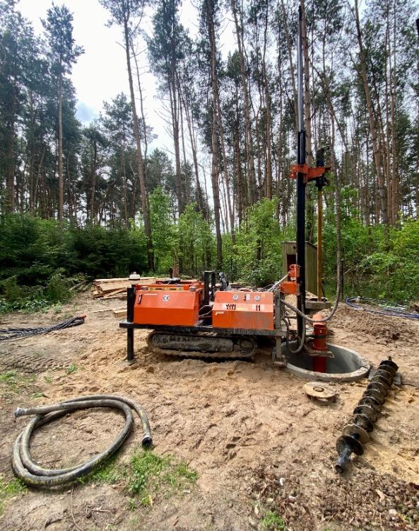

Pogadałem z lokalnym studniarzem. On wbija w okolicy na głębokość od 4 do 20m. I mówi jedno… wszędzie woda tak pachnie, taka po prostu jest. Z czasem zapach prawie zniknie. I faktycznie, dziś pompowaliśmy i po dosłownie 5 minutach zero piachu i po kolejnych 25 zapach ledwo wyczuwalny. Woda klarowna. Zostawiam jak jest. On bierze 3000zł za wbicie rury studziennej 125mm razem z filtrem na głębokość max 20m.
Czyli zaoszczędziłem 2500zł 👏

Niestety musiałem zamówić studniarza, bo to co wykopałem do niczego się nie nadaje. Po tygodniu postoju przez pół godziny ciągnie piach i woda wali przeokropnie mułem. Studniarz ma zejść na jakieś 15-20m. Niestety 3000 pęknie, więc zamiast oszczędzić 2500, wydałem niepotrzebnie 500zł na różne pierdoły do studni. Trudno... nauka kosztuje.

Kasa wydana. Majster podpowiedział kilka fajnych sztuczek, woda czyściutka i pachnąca. Zszedł na 13m, rura studzinna i jest cacy.

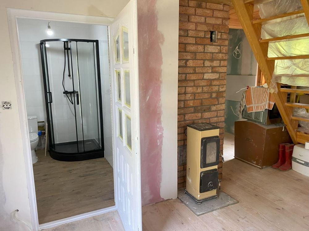

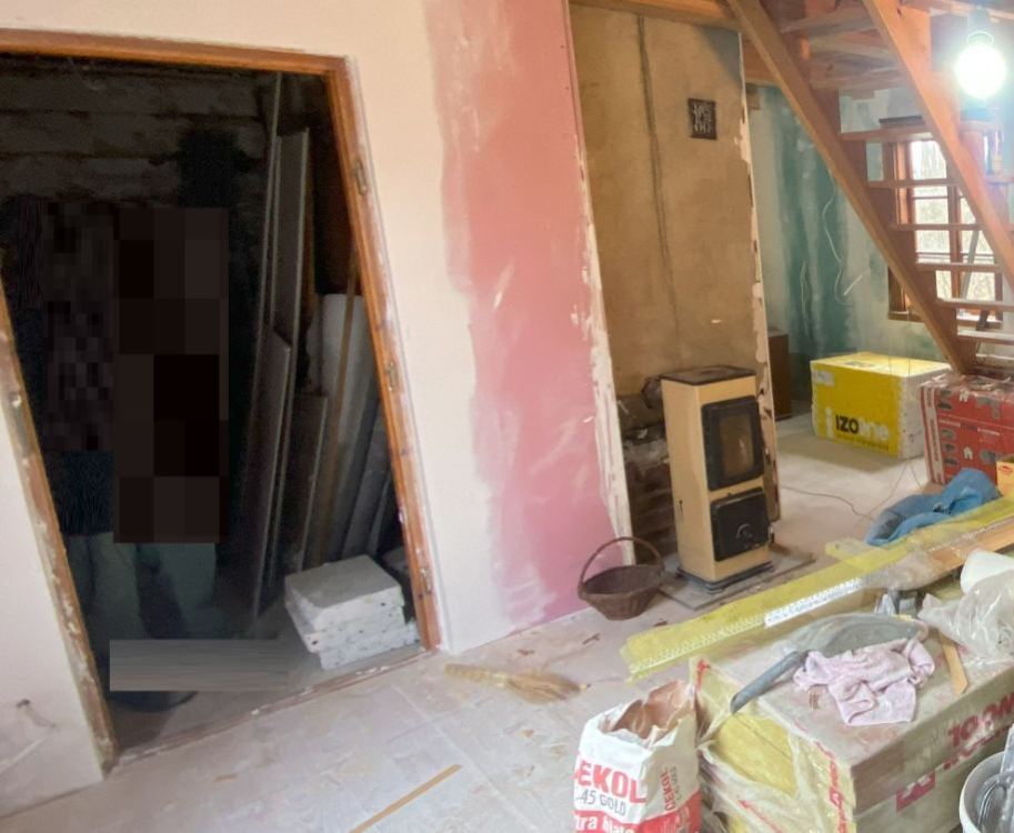

Pora na łazienkę 😁
Jedziemy dalej :) zrobiona łazienka (zostały detale), komin i płytki w kuchni.

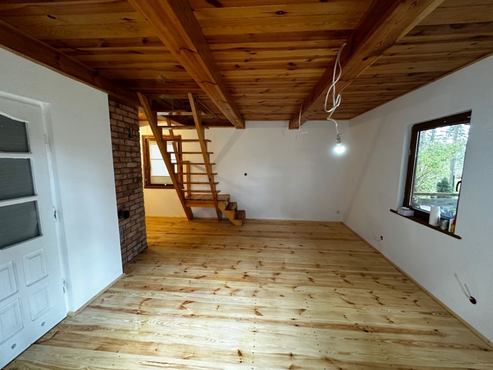

PRZED: 0001przed.jpg.b03827483058eb5d18de01e178b7782d.jpg
PO: 0001po.jpg.bc36ed4876964450e814e5e507227264.jpg
  • Popularny post

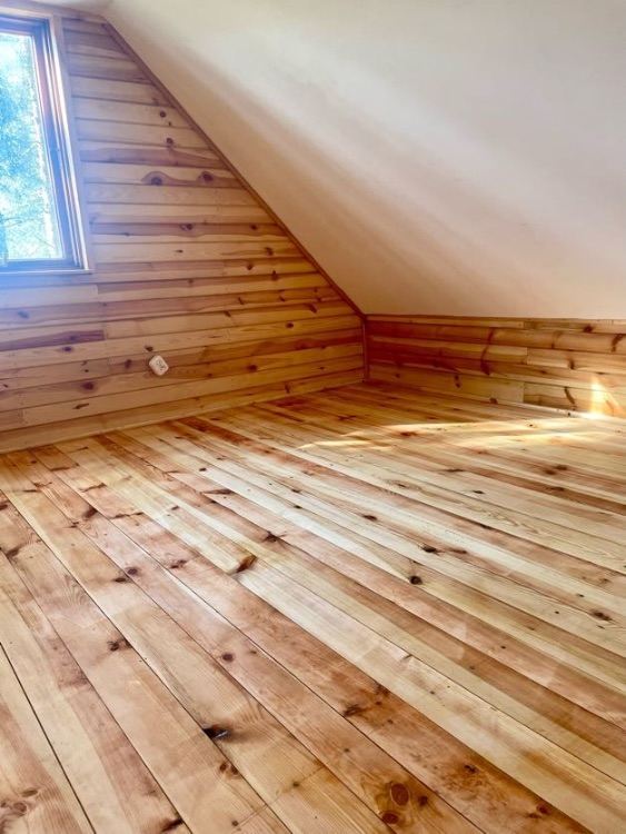

Góra wycyklinowana i zagruntowana. Potem 2 x lakier i można meblować.

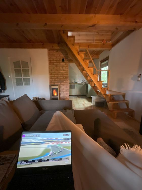

Patrzę na te fotki i bardzo fajnie wyszedł ten domek :brawo:
Teraz czas na ogarnięcie z zewnątrz i będzie super.

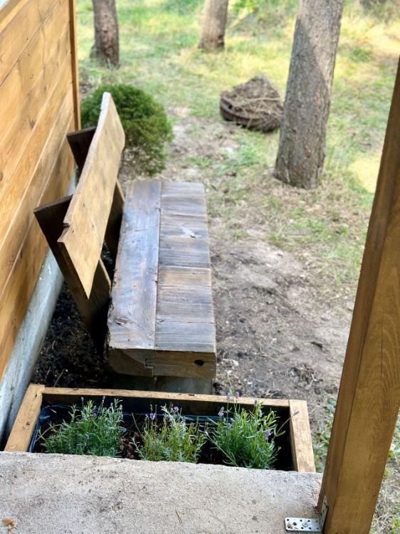

Nie mam pomysłu na schodek... myślałem, żeby położyć na nim deskę, dodatkowo zrobić podest poniżej tego schodka, aby było coś w rodzaju chodnika, ale nie wiem jak z trwałością takiego rozwiązania. Bo kostki raczej nie chce przed domkiem.

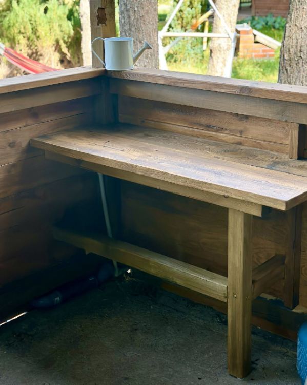

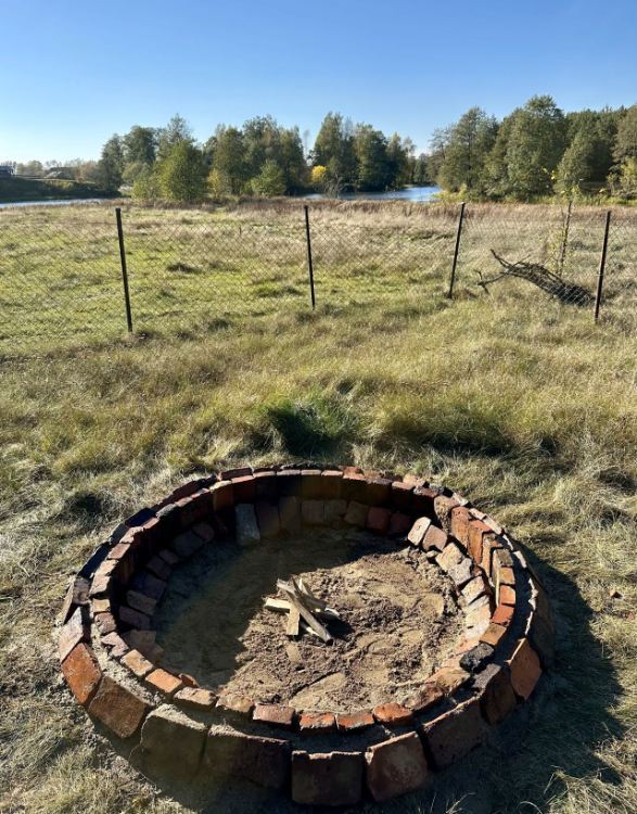

Działeczka używana non-stop, nie ma miesiąca, żeby choć jeden weekend tam nie spędzić. Bez problemu da się tam mieszkać przy minusowych temperaturach, kominek grzeje domek w ciągu godziny do 18 stopni, a godzinę później trzeba już otwierać okno :)  Woda działa, szambo działa, jedyne co bym poprawił to brakuje mi grzejnika elektrycznego na ścianie w łazience, ale to da się pewnie jakoś jeszcze zrobić.
Uwielbiam sam robić drobne rzeczy, jak palenisko, blat roboczy na tarasie, donice itd.
Okazało się jednak, że teście źle ogrodzili działkę, ziemia, którą wszyscy traktują jak drogę okazuje się częścią naszej działki i chcemy ją wygrodzić, aby zrobić tam wiatę pod samochody. Wokół same sosny, więc syf i gałęzie z drzew w końcu zrobią kuku któremuś autu.
Zadzwoniłem do lokalnego geodety, podałem numer działki i poprosiłem, aby wyznacz mi kołkami prawidłowy przebieg granic działki. Bez żadnych zgłoszeń, zmian itd, po prostu dla mojej wiedzy, abym dobrze postawił płot i bramę. No i spoko... da się zrobić, cena 2600zł... 😮
To na prawdę tyle kosztuje? Bo wg mnie to robota na 1,5h wliczając drogę tam i z powrotem.
Fotki dla uwagi ;)
