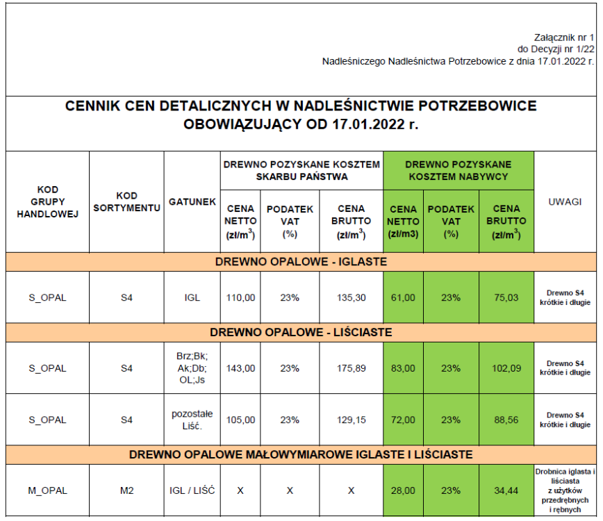

Pierwszy z brzegu cennik drewna z nadleśnictwa
źródło: https://potrzebowice.pila.lasy.gov.pl/aktualnosci/-/asset_publisher/1M8a/content/sprzedaz-drewna-i-choinek
To jest dobra cena (175zł) szwagierka pracuje w nadleśnictwie i u nich podnieśli ze 150zł na 200zł, jak mówiła ceny są w większości w tej okolicy. Oczywiście mowa o świeżył drewnie, które trzeba pociąć, porąbać i dowieść.

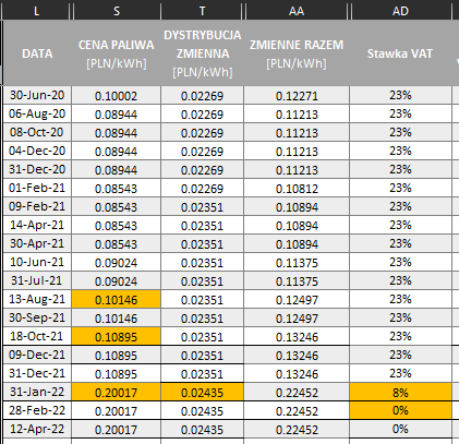

15 godzin temu, Pito napisał:
Tak, mogę potwierdzić, mam akurat rachunek na biurku. Paliwo: 0.20017, dystr: 0.02858, abonament ok 40 zł/mc dla taryfy W3.6, wspłcz konwersji 11.351 kWh/m3. Czyli wychodzi 0.2288 pln/kWh = 2.59 pln/m3 NETTO! Do tego abonament (przy zużyciu ok. 15000 kWh/rok dodaje ok. 0.36 PLN/kWh) - no i masz 3 zł/m3 NETTO!! Jak wróci VAT to będzie 3.70

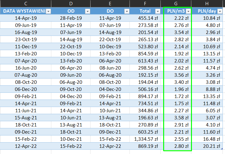

Policz sobie właśnie przyszla00f9fa12c8c09035e5e2a37172966e34.jpg165e6a5ceaf63b72005dac157b026a9b.jpg

9 minut temu, luccass napisał:
Wygrałeś internety tabelką :phi:
To twoje własne statystyki z palca czy jakiś system zintegrowany masz?
Z palca :ok: Wrzucam dane z każdej faktury żeby się upewnić, że kwota się zgadza, plus mam pod ręką historię zużycia, cen, itp ;)
2,86
Jaki był VAT przed obniżką?
Zabij. Nie wiem :-//
