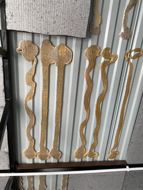

Miałem frajdę w zabawie i cały dach wykleiłem płytami styropianowymi. Niestety po >2 latach właściwie wszystkie odpadły.. Kleiłem na piankę/klej do styropianu. Zakładam, że różnice temperatur zniszczyły klej..

Jak zamawiałem garaż, to sobie zażyczyłem, żeby blacha na dach była już z filcem, bo mieli taką opcję w ofercie. Niedużo drożej, a nic się nie skrapla.
U Ciebie styropian odpadł właśnie m.in. przez wodę między blachą a styro
