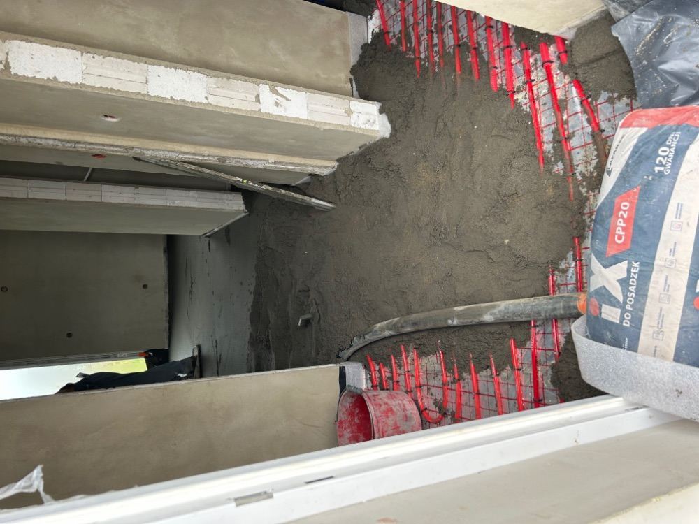

Jak to obrócić ? niech mnie ktoś nauczy :(
Edytowane przez Camel
Szkoda że bez dylatacji..... To że folia nie wywinięta na ściany jeszcze ujdzie, ale brak dylatacji płyt zemści się prędzej czy później popękanymi płytkami.

jakiej dylatacji ? mówisz o tych nacięciach w progach i na narożnikach ?
Jeżeli tak to jest etap "wysypywania" dopiero, a folia jest wywinięta pod taśmę piankową.

Te nacięcia niczego nie dają, to standardowy kit wciskany przez wylewkarzy. Dylatacja oddziela płyty grzejne i jest robiona po rozłożeniu rur, w formie dylatacji brzegowej przymocowanej do folii na której leżą ruki. Dobrze aby nie wystawała ponad poziom zatartej wylewki bo wtedy bardzo utrudnia poziomowanie i zacieranie mieszanek półsuchych typu beton z miksokreta. Dlatego też ekipy bardzo nie lubią kiedy jest zrobiona - ja zapowiedziałem że jeśli zauważę że ktoś usuwa dylatację, ekipa wylatuje z budowy bez zapłaty. Tylko że ja poziomowałem dylatacje dokładnie pół centymetra poniżej poziomu "zero".
