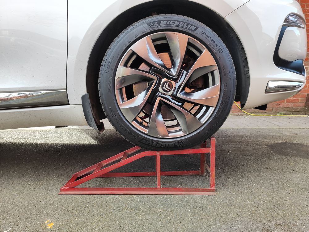

Trzeba czasem zmienić tylko olej i brak dostępności podnośnika ani kanału kieruje nas do mechanika u którego: a. nie ma terminu, b. płacimy za coś co spokojnie można zrobić samemu i podparłszy się pod boki, napawać sukcesem i zajebistością 😁
Pomyślałem o najazdach np takich
Macie, używacie, polecacie, nie polecacie, polecacie inne?
Z aut jakie miałyby na to najeżdżać przodem na tę chwilę, najcięższe będzie Mondeo z dieslem, reszta lekka

Mam, używam ale tylko na zasadzie podniesienia przodu i podstawienia ich wtedy pod koła.
To się nie nadaje do współczesnych samochodów. Kąt nachylenia najczęściej nie pozwala na wjazd na nie bez uszkodzenia zderzaka. Jak się trafi coś czym można wjechać to taki najazd potrafi być przesunięty przez koło podczas wjeżdżania. I szerokość tego jest taka, że współczesne opony się na tym nie mieszczą w całości.

Spawy trochę delikatne żeby wsadzać głowę pod samochód
Chyba żeby wjechać, podstawić kobyłki pod progi i dopiero wchodzić

Właśnie też szukam i nie wiem na co się zdecydować. Idealny byłby taki z odczepianym wjazdem, w razie potrzeby grzebania od strony progu. Ino nie chce mi się samemu ich tworzyć.
No to tak to wygląda jak chcesz wjechać. Oba najazdy wsunięte na maksa i dotykają już zderzaków.
Tak, to są niskie samochody, szczególnie Alfa ale te najazdy nie nadają się do wjeżdżania na nie przez prawie każdy współczesny samochód.
Jest jeszcze kwestia szerokości. Ta opona ma 235 i trzeba dobrze celować aby równomiernie siadła bo jest za wąsko.IMG_20240220_142723.jpg.6a6103f17340c4cdb0f0deec0d49647c.jpg
Plus taki, że jak użyję sposobem na zdjęciu poniżej to mam naprężone zawieszenie i jakąś tam ilość miejsca na pracę od spodu.
