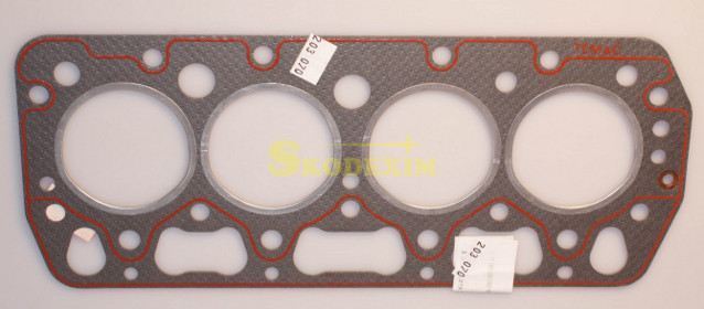

torelek Napisano Wtorek o 20:48 Udostępnij Napisano Wtorek o 20:48 40 minut temu, kaczorek79 napisał(a): W najgorszym przypadku puszczą uszczelniacze i sama uszczelka pod głowicą Myślisz, że nowe oleje rozpuszczą/uszkodzą starą uszczelkę? Z czego uszczelki pod głowice są robione? Cytuj Odnośnik do komentarza Udostępnij na innych stronach More sharing options...
kaczorek79 Napisano Wtorek o 21:01 Udostępnij Napisano Wtorek o 21:01 7 minut temu, torelek napisał(a): Myślisz, że nowe oleje rozpuszczą/uszkodzą starą uszczelkę? Z czego uszczelki pod głowice są robione? Nowe oleje mają znacznie więcej dodatków utrzymujących w czystości, ale też różne syntetyczne dodatki, które mogą działać wysuszająco na niektóre uszczelnienia. Najbezpieczniejsze w tym przypadku będą stare mineralne oleje. Uszczelki pod głowice są stalowe z jakimiś polimerowymi wstawkami wokół kanałów wodnych i olejowych. Cytuj Odnośnik do komentarza Udostępnij na innych stronach More sharing options...
torelek Napisano Wtorek o 21:05 Udostępnij Napisano Wtorek o 21:05 2 minuty temu, kaczorek79 napisał(a): Nowe oleje mają znacznie więcej dodatków utrzymujących w czystości, ale też różne syntetyczne dodatki, które mogą działać wysuszająco na niektóre uszczelnienia. Najbezpieczniejsze w tym przypadku będą stare mineralne oleje. Uszczelki pod głowice są stalowe z jakimiś polimerowymi wstawkami wokół kanałów wodnych i olejowych. No właśnie - stalowe. Nie wyobrażam sobie by jakiekolwiek dodatki do oleju mogły wpłynąć na stal. Cytuj Odnośnik do komentarza Udostępnij na innych stronach More sharing options...
kaczorek79 Napisano Wtorek o 21:06 Udostępnij Napisano Wtorek o 21:06 1 minutę temu, torelek napisał(a): No właśnie - stalowe. Nie wyobrażam sobie by jakiekolwiek dodatki do oleju mogły wpłynąć na stal. Ty miałeś kiedyś w rękach uszczelkę pod głowicę? Cytuj Odnośnik do komentarza Udostępnij na innych stronach More sharing options...
torelek Napisano Wtorek o 21:18 Udostępnij Napisano Wtorek o 21:18 11 minut temu, kaczorek79 napisał(a): Ty miałeś kiedyś w rękach uszczelkę pod głowicę? Nigdy. Cytuj Odnośnik do komentarza Udostępnij na innych stronach More sharing options...
kaczorek79 Napisano Wtorek o 21:27 Udostępnij Napisano Wtorek o 21:27 7 minut temu, torelek napisał(a): Nigdy. To popatrz. Nawet od Skody 105 znalazłem, a to czerwone na pewno nie jest ze stali. 1 Cytuj Odnośnik do komentarza Udostępnij na innych stronach More sharing options...
