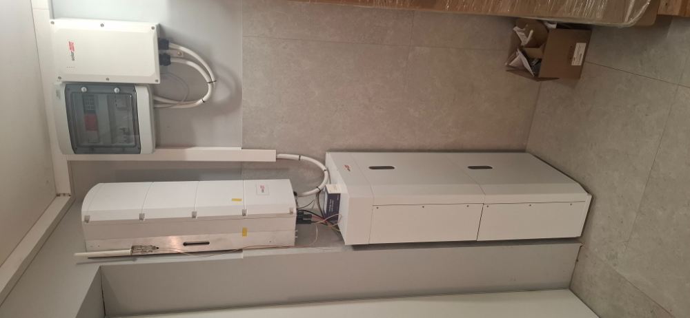

20251128_183253.jpg.1000f044f24f0eede0135cb3c794bdb7.jpgNo i pierwszy elemnt z grantu zamontowany.
Koszt 0 zl...
Edytowane przez Chalek
Taki to pożyje.

Ile kWh ma magazyn?

Niestety tylko 9,2 kWh no ale takie warunki grantu.
Aczkolwiek mam netmetering wiec w zasadzie taki kwiatek do kożucha.
