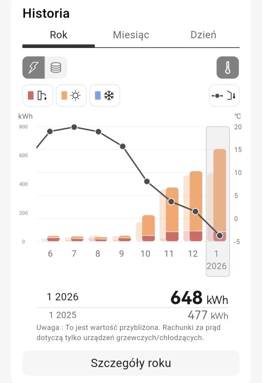

U mnie od kilku dni jest cały czas na minusie. Pompa wciąga prąd aż miło 😄
Gaz podobnie,  licznik bije z 70kWh/dobę ale temp -8C do -13C w nocy. Wczoraj próbowałem jeszcze kominek, ale musiałbym się w palacza bawić, żeby utrzymać temp :).
Na szczęście to te kilka dni w roku z większym -.
U mnie dzisiaj chyba pęknie 60 kWh.
Umnie póki co pracuje non stop bo w dniu montażu bylo minus 7 i sie wychlodzlo trochę bo cobchwile wchodzili wychodzili itp.
Więc ciepełko drzwiami uciekało 😁
Największym wrogiem nie jest temperatura, a wysoka wilgotność powietrza. Przez to co chwilę wymiennik się zamraża.
U mnie dziś 26+6kwh (co+cwu). Temp. cały dzień około -5
1 godzinę temu, Chalek napisał:
Napisze po lutym bo teraz nie pracowała cały miesiąc a i musiała nadganiać w mrozy minus 12 jak byl montaz 😁
W komforcie vs kocioł gazowy bez różnicy póki co. Na piętrze 21,5 na parterze 22,5.
Przy temp 0-5 dzienne zużycie ok 18kwh w mrozach jakieś 22-24
