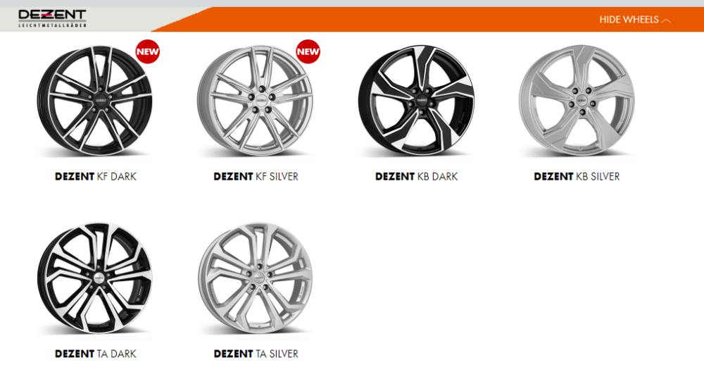

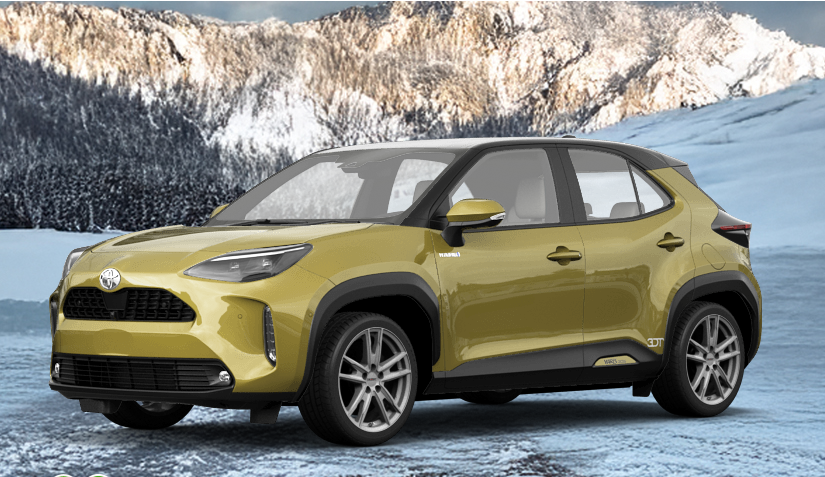

38 minut temu, maras77 napisał(a):
Mam z końcówką 04 ten numer.
Są cztery - e6*2018/858*00013*00 - e6*2018/858*00013*04.
Te modele Dezent felg są certyfikowane do tego auta. W rozmiarze 17" z oponami 215/55R17. Jak chcesz 17", wybrałbym coś z tego ze spokojem.
Ale 205/65 R16 wyglądają na tym aucie bardzo przyzwoicie.
Edytowane przez grogi

41 minut temu, grogi napisał(a):
Yokohama Advan A052 w pasującym rozmiarze jest tylko na 17"...
Przecież pisał że sa 18
Polecam też tych z wysyłką do Polski:
https://www.reifen-richtig-billig.de/de-de/komplettrad/cfg/alu/ganzjahr/toyota-yaris-cross-15-vvt-ie-2wd/108583/felgen?orderby=0&em=1&specs=46223,3039,45797,20000001
Bez Briefu nie tak łatwo kupić, ale po udowodnieniu jakie auto się posiada to sprzedają i dostajesz cały dobrany komplet ze śrubami jak potrzeba zmienić. Wybierając certyfikat ECE wszystko powinno być bezproblemowe.
