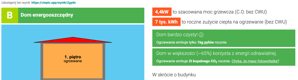

Dzięki, zrobiłem sobie, tak to wygląda (jakoś dziwnie mało).
Przez zimę raczej nie zamierzam tam przebywać, podobnie jak Ty potrzebuję utrzymać temperaturę na plusie.

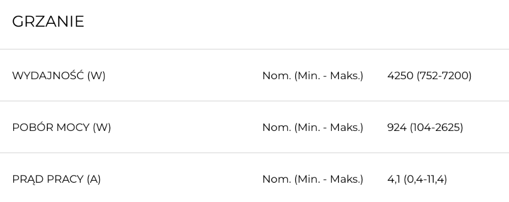

Zaznacz mi proszę, gdzie jest pobór mocy 3,5kW, bom ja ślepy jest chyba

Wg danych katalogowych tam faktycznie jest max moc grzewcza do 7.2kW. Ale to jest parametr teoretyczny, do doboru mocy do grzania nie ma znaczenia bo z tego co się dowiedziałem to jest w trybie turbo chyba przez max 30 minut i zapewne przy odpowiednio wysokiej temperaturze zewnętrznej.
