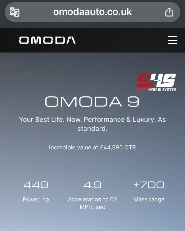

3 godziny temu, sdss napisał(a):
Dalej uważam, że to dziwne.
500KM to to nie ma, chiński marketing.
W UK mniejszy marketing😀
