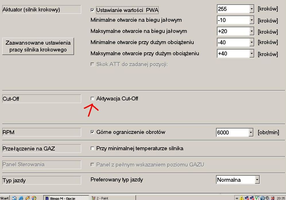

Ty jeździsz na gazie więc o ile Twoja instalacja nie ma takiej opcji to nie masz cut off'a

Jeżeli Twoja instalacja nie ma takiej opcji, lub opcja jest wyłączona, to u Ciebie na gazie nie ma cut off'a więc nie zaoszczędzisz na paliwie, jedynie na hamulcach wink.gif

Wiesz dobrze kolego ze nie chodzi o paliwo,tylko o sam fakt pogrzebania i obserwacji procesu(ale naukowo napisalem smile.gif) To,zaraz po mojej kobiecie,najbardziej kocham.Wiec czesto pytam.

czy wystarczy tylko TU zaznaczyć???

Tak .Powinno ci się pojawić jeszcze opcja zubożenia mieszanki w % i od ilu obrotów ma opcja cut-off działać.Jak podepniesz pod kompa w samochodzie ,to ta opcja powinna ci się pojawic.

a nie wiesz może jak tą opcję zubożenia ustawić?

Normalnie .Na początku ustaw 40% zubożenia i od 1200 obr cut-off .Jak nie będzie ci gasł podczas przełączania gaz>benzyna , to zwiększ zubożenie .Wyczujesz jak jest dobrze.
