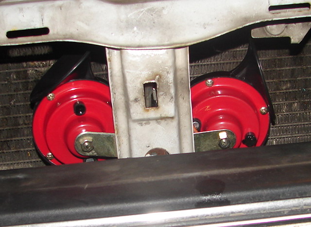

W zestawie jest przekaźnik ale trzeba go połaczyć z trąbkami i z masą. Potrzeba więc kilka krótkich odcinków przewodu, 6 konektorów żeńskich i "oczko" pod srubę do masy. Trzeba też pociągnąc kabel pod jakiś bezpiecznik 20A. Zrobiłem trochę inaczej: miałem jeszcze z malucha oprawkę na bezpiecznik, który montuje się "w kabel". W związku z tym jeden koniec oprawki połaczyłem kablem do przekaźnika a drugi koniec kablem zakończonym "oczkiem" przykręciłem do akumulatora.
Teraz przynajmniej mnie słychać. Oto efekt:

Miejsce by sie znalazło ale te sprężarki robia wiecej hałasu jak te fanfary....naprawde szkoda kasy na ten szit. Przetestowałem osobiście nawet dzwiek jest do bani, sto razy lepiej daje taka trąbka na spraju.

Co do fanfar to: super sprawa. Przypominam, że w F oryginały były cieniutkie jak w motorowerze.
Moja malutka uwaga - wylot trąbek skierowałbym raczej do dołu. Co prawda nie należy spodziewać się w tym miejscu dużej ilości wody, ale "strzeżonego Pan Bóg ...." icon_rolleyes.gif

Posłuchałem Twojej rady i zapodałem je ryjami do dołu. Tzn zamieniłem miejscami i siła rzeczy zrobily się "w dół" .
Posłuchałem też rady kolegi alster'a i przekaźnik również dałem nogami w dół. Wg mojego planu tak właśnie miał być niestety otwór montażowy w jego obudowie był za mały więc trzeba było go trochę rozwiercić. Nie chciało mi się wyciągaćwiertarki a że pod reką były nożyczki... zlosnik.gif Niestety "oczko" pękło podczas rozwiercania nożyczkami więc był problem z zamontowaniem we właściwej pozycji bo miejsca tam niewiele i nie było jak przytrzymać do przykręcenia. Rzeczywiście w takiej pozycji mogłaby gromadziś się w nim woda.
Rozbebeszylem jeszcze raz, pokombinowałem i dało sięgo przykręcić nogami w dół.
Obu panom wielkie dzięki za cenne rady.

Heh Lelek - u mnie klaksonik wyglada identycznie. Nawet kolorystycznie identyko:-) Normalnie zdejmę atrapę i zrobię jutro fotę hehe.gif
Z tym, że przekaźnik zapobiegawczo umieściłem w okolicy akumulatora - co by się woda na niego nie lała. Zwarcia napewno nie zrobi - ale dość szybko będą styki śniedziały i wkrótce odmówi posłuszeństwa. Oby nie w sytuacji gdy będzie naprawdę potrzebny

No ale trzeba wtedy kable ciągnąć do trąbek. Nie mowię, że szkoda mi bo dłuższe tylko że więcej. O mnie idzie tylko jeden: od akumulatora do przekaźnika. U Ciebie przedłużenie oryginalnych (od klaksonu) do przekaźnika, dwa lub jeden zasilający rozgalęziający się przy trąbach. To daje 3 lub 4 przewody idące z okolic akumulatora przed chłodnicę. wink.gif

Jutro rozbieram jeszcze raz i zawalam styki wazeliną techniczną. Czy teraz bedzie już OK...? grinser006.gif
Miałem na mysli to:
> Miałem na mysli to:
Aaaaa... No pewne prawodopodobieństwo jest... wink.gif Pociesza mnie jedno: bliskość chłodnicy. Woda może dostać się tylko podczas jazdy przez grill a wtedy chłodnica jest gorąca i bedzie suszyć grinser006.gif
