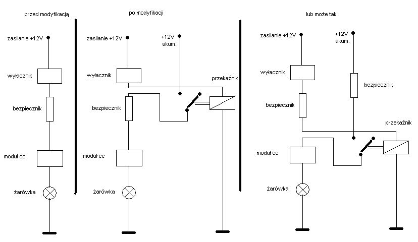

Jako że mój manual czeka na publikację na WoA, a wczoraj znów ktoś pytał jak poprawić jakość świecenia przednich lamp, pozwoliłem sobie na czas oczekiwania wrzucić go na tymczasowy serwer smile.gif
MANUAL

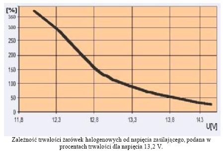

Po to jest regulator napięcia aby utrzymać napięcie ok. 14V. Firmy produkujące żarówki wiedzą o tym przecież i z pewnością żarówki "obliczone" są na takie napięcie.

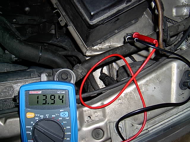

Dlatego na poczatku manuala proponowalem zmierzenie napięcia na akumulatorze i na żarówce (poczywiście oba pomiary przy włączonych światłach) aby zorientować się jaki jest spadek napięcia i o ile procent mocniej obciążymy żarówkę czyli ile więcej mocy dostaniemy. Jeżeli uzyskasz wynik 1V lub mniej to możesz być spokojny o żarówki bo przy 1V natężenie pradu wzrośnie o około 0,3 A

Poza tym, wcale nie musisz zakładać sobie przekaźników. To tylko propozycja. smile.gif Na WoA jest kupa manuali, czy wszystkie u siebie stosujesz? wink.gif
Uzasadniłem w manualu dlaczego uważam, że powinienem SOBIE załozyć przekaźniki i pozostawiłem wybór ewentualnym naśladowcom. Jeżeli ktoś ma wątpliwości niech nie zakłada smile.gif

A weź uzasadnij co się zmienia w układzie (chodzi mi o przepływ prądów) po zastosowaniu diody w tym miejscu wink.gif

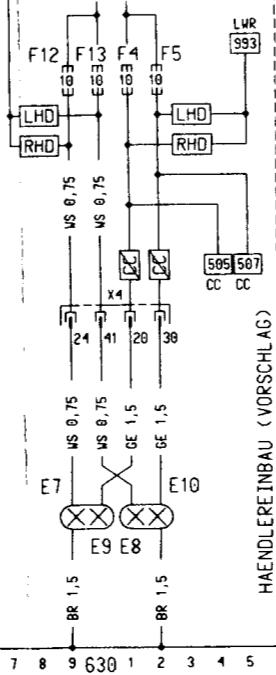

Mnie zastanawia ten dodatkowy żółty przewód (cieńki) przy żarówce. W schemacie go nie ma. Może to jest przewód od CC? Jeżeli tak, to jest on ZA przekaźnikiem a więc CC nie zapyskuje alarmem, że brak żarówek.
Na schemacie CC jest podłączony między bezpiecznikami a złaczem w słupku kierowcy (dobrze by było gdyby ktoś z MIDem zaryzykowal zastosowanie przekaźników u siebie i powiedział czy CC zgłasza błąd czy nie grinser006.gif ) :
I tu się niestety mylisz:
1- to producent samochodu powinien dostosować instalację do parametrów żarówek, a nie odwrotnie , bo inaczej w sklepach byłyby inne żarówki do Opli, inne do Fiatów itd.
2- żarówki H7 (te w Astrach G i innych markach, gdzie zmorą jest częste ich przepalanie) są zaprojektowane na napięcie nominalne 12V, a napięcie znamionowe 13,2V, przy którym osiągnięto pewien kompromis między trwałością włókna, a jego sprawnością świetlną. Jak to się ma do instalacji w Astrze G, gdzie napięcie wynosi 14,4 V????? A tak, że przez pół roku od zakupu auta średnio raz na dwa tygodnie wymieniałem żarówkę!!!! Dopiero po wstawieniu rezystorów obniżających napięcie robocze z 14,4V do 13,2V (znamionowego) problem został rozwiązany. Dodać należy, że jasność swiecenia żarówki z rezystorem i bez niego jest identyczna (sprawdzałem w dzień oraz wieczorem o zmierzchu, jak również w nocy). Wynika to zapewne stąd, że podnoszenie napięcia pracy żarówki ponad znamionowe prowadzi tylko do zwiększenia wydzielanego ciepła i obniżenia trwałości włókna .
Pozdr.
nie jestem elektronikiem z eykształcenia więc wybacz
> brak żarówek.
> błąd czy nie ) :
jesli zamontujesz tak jak podałeś CC wywali błąd a jeśli zrobisz połączenie takie jak podałem to CC będzie zadowolony ze wszystko działa (sprawdziłem to właśnie i dlatego zapodałem ta zmiankę 270751858-jezyk.gif)
> Pozdr.

No to dostosowal. Słyszaleś kiedyś o aucie, które ma fabrycznie regulator ustawiony na 12V albo na 16? WSZYSTKIE mają około 14V. smile.gif Masz pojęcie więc doskonale wiesz, że nie da się dostosować auta do 12V bo napięcie conajmniej 14V jest niezbedne aby sprawnie działało ładowanie akumulatora.
> 14,4 V?????
Czyli co? Producent żarówek przyleciał z innej planety i nie wie, że na Ziemi regulatory napięcia są ustawione na ok. 14V?
Znając chwyty producentow to może być jeden z nich: "Użytkowniku, dajemy ci super produkt, WIELKIM wysiłkiem osiągneliśmy kompromis między trwałością włókna a dużą wydajnością, całuj nas po rękach za to". A tak naprawdę: "im częściej ci się przepali tym częściej przyjedziesz po nową."
No zasadniczo zmieni, przecież jak nie będzie diody to przekaźnik będzie trzymał cały czas po pierwszym jego łapnięciu.
U mnie przy włączony silniku napięcie wynosi 13,4-13,6V a jak włącze światełka to spada do 12,3-12,5. Czy to nie za mało? Niby nie mam problemów z akumulatorem, zawsze zapala, ale jak piszecie tu o 14v to mi troche brakuje.
Nie o to chodzi Charly. To granatowe połaczenie dorobił Zero, u mnie tego nie ma. Pytałem jak zmieni się przepływ prądu po zastosowaniu diody między wejściem na cewką a stykiem zejściowym przekaźnika.
Nie o taki pomiar chodzi bo z tego co piszesz wynika, że mierzyłeś następująco: woltomierz na akumulator i pomiar przy włączonym silniku bez świateł i ze światłami.
Zmierz tak: wlącz światła, podlącz woltomierz do akumulatora. Zapamiętaj wskazanie. Odłącz woltomierz od akumulatora i podłacz do styków żarówki. Porównaj oba wskazania.
_Zero_ , zamiast niebieskiego mostka dioda, tak ? Dobrze odczytałem twoją poprawkę ?

Nie mam co kombinować. Nie zauważyłem, że komentujesz schemat z diodą ( a nie schemat kolegi lelka).
> działa
Jeżeli zrobisz połączenie jak podałeś, to tak jakby przekażnika wogóle nie było bo prad będzie płynął też przez granatowy przewód czyli znów cały prąd żarówek popłynie przez wyłączniki. A po to jest modyfikacja aby tego uniknąć.
> Jak mogłeś sprawdzić, skoro jak piszesz nie masz przekaźników?
Nie tak dawno pół nocy na ten temat przegadaliśmy.
Zbig, przypominam, że na moim schemacie nie ma tego granatowego połaczenia smile.gif

Pomierzyłem w/w wartości u siebie przy pracującym silniku i w moim przypadku jeśli napięcie ładowania jest 14,3V to napięcie na żarówkach świateł mijania jest ciut poniżej 14 V ok.gif. Wziąwszy pod uwagę , że mam żarówki ze skróconym żarnikiem , dalsze zwiększanie napięcia znacznie zmniejszyłoby ich i tak dość krótką żywotność skromny.gif
> połaczenia
> Pozdroofka
Wiem o tym. Dlatego wycofałem odpowiedź na post kolegi Charly. Ale trochę za późno, bo autor i tak mi szpilkę wsadził.

I to w pierwszym najgorszym momencie, kiedy jeszcze przekaźnik nie łapnie, bo potem już nie (prąd płynie zawsze do niższego, nie wyższego potencjału).
Ale nie ma sensu tej poprawki robić. Wdł schematu Twojego, CC jest tam gdzie są te bezpieczniki (w tej części gałęzi), a więc prąd odczytywany będzie odpowiedni.
> przekaźnika.
No właśnie o to chodzi, pytałeś co się zmieni jak kol _Zero_ zrobi bez lub z diodą poprawkę. Bez diody (w tej jego poprawce) przekaźnik będzie po pierwszym jego włączeniu stale trzymał.
> A nie lepiej tak:
Tak też proponowałem w manualu jako "Metoda pierwsza"
> Pozdroofka
Napisałeś w manualu: UWAGA: Nie bierz się za robotę jeśli masz komputer pokładowy gdyż na MIDzie będziesz widział komunikat o uszkodzonych światłach przednich. Check Control zadziała gdyż spodziewa się dużego natężenia prądu płynącego przez żarówki a nie małego przez cewki przekaźników.
Rysunki może i są podobne, ale nie zaznaczyłeś miejsca wpięcia CC. Oczywiście, jeśli przekaźnik wepniesz przez CC, a nie między CC i żarówkę, to MID będzie działał poprawnie. Tylko z rysunku to nie wynika, a większość wepnie przekaźnik 10cm przed żarówką...
Mój rysunek był w zasadzie dla kolegi _Zero_, który nie był pewien, czy wstawić diodę, czy nie i również nie umieścił CC na rysunku...
Pozdr.

No właśnie o tym pomiarze pisałem na samym poczatku manuala. Zresztą to nawet nie będzie 1V. U kolegi vaz2110 było to 0,4V u mnie trochę ponad 0,7V. Potraktuj ten wzrost jasności świecenia jako "chłit matetindowy" grinser006.gif

Nawet 20cm nic nie zmieni, bo zobacz na oryginalny schemat, który podałem kilka postów wyżej, że CC jest podłączony między bezpiecznikami a złaczem w słupku kierowcy. Z tego wynika, że trzeba by dawać przekaźniki między przełącznikiem mijania/drogowe a bezpiecznikami czyli pod osłoną kolumny kierownicy (czyli wracamy do "metody pierwszej").
To prawda - na twoim schemacie nie ma tych przewodów. Nie jest to połaczenie do CC - nie w tym miejscu. Te przewody są od regulacji położenia reflektorów (tzw. LWR).
Tak, ale wg schematu to podłączenie tego przewodu jest między bezpiecznikami a złączem w słupku kierowcy. Z tym, że takie podłączenie byłoby nieekonomiczne, bo po co ciągnąć przewód ze słupka skoro ten sam prąd jest dostepny na żarówce? To niby tylko jakiś 1 metr ale jak pomnoży się przez ilość wyprodukowanych Astr to wyjdą setki kilometrów kabla smile.gif
Z drugiej jednak strony LWR jest wg schematu podłączony przed CC i to może mieć jakieś znaczenie...
Ale mniejsza o to. Jest jeden istotny argument przeciw temu, że te cieńkie żółte są od LWR: wg schematu LWR jest podłączony tylko JEDNYM kablem (w zależności od wersji kierownicy do lewej lub prawej żarówki) a w autku żółte cieńkie występują DWA, na obu żarówkach.
> żarówkach.
> Pozdroofka
Opisujesz swój schemat. Ja mam przed sobą schematy z książki "Obsługa i naprawa Opel Astra". Sprawdzałem także na dwóch schematach niemieckich. Wynika z nich,że każdy regulator zasilany jest ze "swojej" żarówki (wspomniany przez Ciebie aspekt ekonomiczny). Ze schematów nie wynika oczywiście, w którym konkretnie miejscu podpięte są kable (gdzieś między złaczem X6 a żarówką).Zgadzają się kolory przewodów i ich przekroje.
> "swojej" żarówki
O widzisz... Ja patrzę na schematy z Etzolda. Czyli rzeczywiście jest wielkie prawdopodobieństwo, że to przewody regulatorów
A na Etzoldowym między bezpiecznikami a X6.
W zasadzie nie ma większego znaczenia dla samej przeróbki do czego są to przewody. I tak nie biorą udziału w akcji wink.gif
Panowie LWR jest zasilane albo z bezpiecznika F5, albo F4 (odpowiednio LHO, RHO). Nie ma znaczenia schematy książkowe, czy gdzieś z netu.

Z lini "między bezpiecznikami a X6" zasilane jest pokretło regulacji reflektorów. Poruszyłem problem tych dwóch cienkich przewodów, bo puściłeś w świat trochę nieprawdziwą (ale niestety zgodną ze schematem ?) informację.
