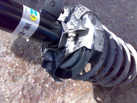

Wczoraj wymieniłem wszystkie amortyzatory na Bilsteina B4. Niestety, kołnierze tych amorków są równie małe jak te w oryginalnych. Szczęście w nieszczęściu, że osłony idealnie pasowały i zostały przez mechanika założone hehe.gif
Sprężynki zdrowe, bez korozji więc ich nie wymieniałem pro forma.

Jeśli ten cały patent jest mocowany tylko przez zaciśnięcie na rurze amortyzatora,
to w sytuacji obciążenia sprężyną spadającą z oryginalnego kołnierza wszystko się zsunie. screwy.gif

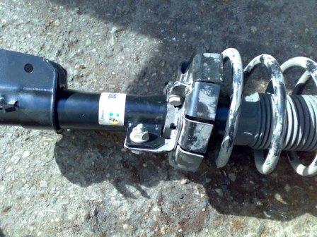

Nie, osłona opiera się z jednej strony na uchu mocowania łącznika stabilizatora, a z drugiej strony jest podpórka w kształcie litery L przykręcona do drugiego ucha. Nie wiem jak z innymi amortyzatorami, ale zaletą B4 jest to, że nie ma rozróżnienia na lewy/prawy i ma dwa mocowania dla łącznika. Gdyby było jedno - sytuacja się komplikuje.
Szkoda tylko, że wygląda to jak robione w szkolnych zakładach na zaliczenie ZPT alien.gif

Nic nie pomogą, choć podobno fiat wykonywał jakieś testy i wyszły ok.
Daniel_I w ASO widział Stilo z pekniętą sprężyną - pierwsze, co uszkodziła sprężyna to właśnie te blaszki

Jakoś amorek wytrzymał, sprężyna opierała się o ten pierścień, ale jeździłem przez ten czas nie szybciej niż 60 km/h. Przy pękniętej pierwszej sprężynie(podpórki nie były jeszcze zamontowane) nie będąc o tym świadomym jeździłem dłużej i nie przejmowałem się prędkościami(jak pisałem wcześniej myślałem, że stuki dochodzące z zawieszenia to jakiś łącznik...).Sprężyna wtedy szczęśliwie opadła chyba tylko o jeden zwój(ten urwany), amorek nie uległ uszkodzeniu. Silnik mam 1,6, rok prod. 2003, niecałe 50000km przejechane...
