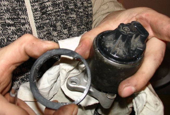

Postanowiłem wrzucić parę fotek z mojej sobotniej walki, może komuś sie przydadzą. Silnik X16XEL.
Dostęp jest fatalny, żeby odkręcić dolną srubę musiałem odkręcić metalowy element który mocuje jakiś plastik z przewodami i dwie inne złączki.
http://forum.autokacik.pl/files/278369043-silnik_1-opis.jpg
Dla tych, którzy będą sie zastanawiać, czy plastikowy pierscien na tyle EGRa jest rozbieralny - mówie NIE!. A szkoda, chętnię wyczyściłbym go permanentnie, a tak możliwośći są ograniczone do minimum.
A-to wypięte złącze EGRa.
http://forum.autokacik.pl/files/278369043-silnik_ty%B3.JPG
http://forum.autokacik.pl/files/278369043-blacha.JPG
http://forum.autokacik.pl/files/278369043-EGR_1.JPG
http://forum.autokacik.pl/files/278369043-EGR_pierscien.JPG

Dzięki za fotki - faktycznie dojście masakra! Ale trzeba będzie się za to zabrać...
Pozdrowienia

Czy grzybek w EGR-rze powinien poruszać się góra - dół?? Jak zdemontowałem swojego, to nie miałem co tam czyścić ponieważ grzybek był przymknięty i nie było mowy o jego poruszeniu i właściwie nie miałem co tam czyścić. Zmieniłem tylko podkładkę, na nową i z zewnątrz go przetarłem.
A trzeba było podłączyć drania na chwilę do akumulatora to by grzybka wysunął wink.gif
A da się tak?? Co prawda to wymieniłem EGR na nowy, ale chciałem przeczyścić ten stary i nie potrafię go zmusić by się otwarł.
U mnie grzybek w EGR-e (fotka pare postów wyżej) chowa sie przy nacisku i sprężynuje ku górze.
Dodam jeszcze, że po czyszczeniu ustąpiły objawy takie jak szarapnie przy przyśpieszaniu jak i hamowaniu silnikiem. Dodam, że nie zaślepiałem EGR'a.
Niestety, po trzech dniach znów pojawił się błąd 1405, jednak zanim wróce do EGRa to wezmę sie za krokowy bo zaczęły mi falować obroty na postoju frown.gif
Bardzo szkoda, że tego EGRa własciwie nie można rozebrać, żeby go dokładnie przeczyścic. Chętnie dobrałbym się do tego elektromagnesu lub silnka który siedzi w srodku i wciąga ten grzybek.

> ten typ wsuwa grzybek do środka - chyba
Ten typ (na zdjęciu) wysuwa grzyba na zewnatrz.

> oj chyba jednak na zewnątrz ....
> http://www.stenmot.pl/file/Biuletyn_Sierpie%C5%84_Wrzesie%C5%84_2006.pdf
i wszystko jasne

Do X16XEL nie ma softu omijającego EGR-a, tak mi przynajmniej powiedzieli w serwisie opla.
To ja sie podepnę do tematu
Jeżeli szarpie silnikiem przy przyspieszaniu i puszczaniu nogi z gazu, silnik traci moc, nierówno (delikatnie nierówno) pracuje na wolnych obrotach to można podejrzewać zacinający sie zawór EGR?
Dodam, że kontrolka CE się nie świeci, zawór czyściłem ale bez większego efektu. Po zaślepieniu było troszkę lepiej ale wyświetlał mi się błąd 0400.
Jednym słowem czy uszkodzony lub źle pracujący zawór EGR zawsze jest sygnalizowany zapaleniem kontrolki CE? Czy może być tak, że zawór będzie zepsuty a kontrolka sie nie zaświeci?
Raczej nie.
też mi się tak wydawało, że grzybek powinien wychodzić na zewnątrz smile.gif. EGR to jeden ze "słabszych" podzespołów Opla. Tak jak wcześniej pisałem, miałem nieprzyjemne sytuacje związane z gasnącym silnikiem. "0" będów na TECH2, samochód przeszedł diagnostykę w 3 serwisach - nie wykryli nic tylko kasowali mnie za diagnostykę i czyszczenie przepustnicy. Na własną rękę wymieniłem EGR i od tej chwili - jak ręką odjął. Pytałem wszystkich polegów z IKA, którzy mieli problemy podobne do moich i u kilku z nich problemy powróciły po przejechaniu ok. 4 - 5 kkm. (samochody 2 - 3 letnie). Sprawę załatwiła wymiana softu w serwisie.
> też mi się tak wydawało, że grzybek powinien wychodzić na zewnątrz .
Czy możesz napisać jakie miałeś objawy źle pracującego EGR?
> Raczej nie.
I tu Kolega się baaardzo myli. Można taki EGR sprawdzić jeżdżąc z podpiętym TECH2. Można wtedy zaobserwować jak pracuje EGR.
Poczytaj w moich postach z ubiegłych wakacji.
> EGR?
> Pozdrawiam
jesli będzie niedomagał (źle otwierał lub słabo domykał) tylko troche to nie będzie się sieciła kontrolka
z zaślepionymi różnie bywa
czasem dają błędy czasem nie
u Ciebie, jeśli nie poprawiło się po zaślepieniu, to przyczyn szykąłbym gdzie indziej
np. LPG moze bruździć
reset poprzez odłączenie akumulatora nie pomaga ?
Niestety nie. Na razie pojeżdżę trochę na benie i zobaczę czy coś się zmieni.
Ludzie ! EGR sluzy tylko i wylacznie do obnizenia w spalinach NOx czyli tlenkow azotu. Stosowany jest do obnizenia temp. w komoze spalania i dzieki temu nie tworza sie te trujace zwiazki. Zaslepienie go spowoduje koniec problemow, tylko nalezy pamietac o oszukaniu ECU- kompa-wiec jesli jest elektryczny anie podcisnieniowy to trzeba wstawic odpowiedni opornik w przewod tak zeby symulowal elektromagnes EGRa.
Taki "emulator" na wiele się nie zda bo w zaworze jest potencjometr informujący ECU o położeniu grzybka.
Lelek cię pogoni.
Od dwóch lat mam ten sam i jeżeli będziesz się nim posługiwał to będą pomyłki. Sam pomyslałem przed chwilą: "przecież nie pisalem w tym temacie..." zlosnik.gif
Czy ten grzybek przy wyciągniętym zaworze powinien być ruchomy czy sztywny ?? I chować się pod wpływem impulsu elektr.
Czy po zmianie uszkodzonego zaworu EGR na nowy trzeba kasować błędy ??
U mnie nie było takiej konieczności.
