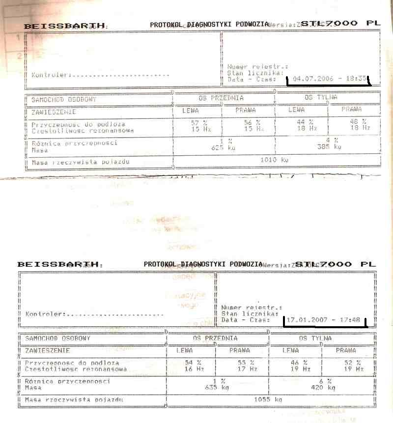

Przy okazji pokaże wydruki z hamowania (dla porównania z akcji letniej promocyjnej) i z trzepaczki - to samo ASO to samo urządzenie powiedzmy, że można jakoś to porównać:
badanie z dn 4.07.2006 przy stanie licznika 23184 km dzisiejsze 34067 km
> km

> ja zadnego takiego wydruku z hamowanie nie mam - nawet autem nie
> wjechali na takowe urzadzenie
> szarpaki?? - u mnie gosciu wlaz pod samochod na 2 minut z
> srubokretem i wyszedl - efekt zawiesznei ok

Widze amorki lecą na łeb na szyje wink.gif Przodzik jeszcze pociagnie al tył tradycyjnie już nie za długo ok.gif

> Widze amorki lecą na łeb na szyje Przodzik jeszcze pociagnie al tył

al tył
46- 50 % na obie strony to jest standard od nowości dla tej belki , na danych trzepakach kolego zlosnik.gif

hamulce tylne sa zawsze słabsze

> no tak oszukali mnie chyba w aso
> bysles na darmowym przegladzie ''zima z fiatem'' tak??
> srubokretem i wyszedl - efekt zawiesznei ok - tak twierdzil
> chyba jutro wale znowu do tego aso niech wszystko zrobia tak jak
> trzeba
> ustawienie swiatel?? ma pytanie robia jak na przegladzie obowiazkowym
> tzn ustawiaja to urzadznie przed autem?? u mnie polegalo na
> sprawdzeniu wszystkich zarowek

No i tak jak obiecali tak zrobili.
Linki hamulca recznego troche poprzecierane sa (znaczy sie oslony) no i akumulator nalezy sie doladowac. Poza tym jezdzi, nie cieknie, nie poci sie. Olej ok, plyn chlodniczy tez. W zawieszeniu tez spoko (tylko czemu sie wszystko tlucze? ...wrrr...). Wydech spoko, amortyzatory wyszly lux, hamulce tez...
poinformowałem ASO do kiedy jest promocja na przeglad zimowy i odrazu zmiekli zlosnik.gif
Do wymiany tuleje wachacza przód i tył (podobno przednie są wymienne , nei tak jak np. w seicento cały wachacz - prawda to?)
oraz ręczne (to sam wiedziałem)
Amorki wyszły: przód 77% i 76% , tył 71% i 73%
Masa cautka ze mna : przód 596kg , tył 433kg (w sumie 1029kg - moje 85kg i LPG ps. ile homologacja mówi?)
