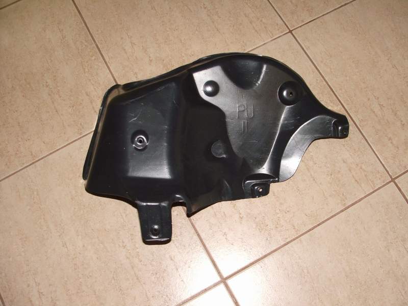

Dzis zakupilem oslona alternatora do PII. Wyglada jakos dziwnie, kosztowala cale 20 zl. Po niedzieli bede ja montowal, tyle ze jak na razie to nie mam pojecia jak ja zalozyc niewiem.gif . Czy ja sie przykreca do karoserii czy silnika...... hmm.gif tego pewnie najstarsi gorale nie wiedza zeby.GIF . Zobacze, w sumie nie kosztowala majatek.
> jak na razie to nie mam pojecia jak ja zalozyc . Czy ja sie
> przykreca do karoserii czy silnika...... tego pewnie najstarsi
> gorale nie wiedza . Zobacze, w sumie nie kosztowala majatek.

dośc to tak wygląda, ciekawe w jakiim stopniu osłoni altka no i jaki będzie tego montaż, czekamy na FR ok.gif

Jak bede zakladal, to porobie fotki, o ile da sie ja zalozyc zeby.GIF . Wstepnie ja przymierzalem i albo ja zle przykladalem albo ona pasuje tak jak garbaty do sciany crazy.gif

Coś mała ta osłona, wygląda jak by miała tylko osłaniać pasek. Ale może ochroni przed pęknięciami. Ja poszedłem kawałek dalej, wczoraj założyłem osłonę pod silnik
A ja założyłem osłonę pod silnik + kawał blachy od spodu alternatora. Jak na mój gust prezentowana osłona jest za mała.

poczekajmy na foto po montażu, nie wygląda na to żeby była montowana do altka musi byc montowany gdzieś do silnika, albo do nadkola

Wydaje mi sie, ze ta oslona ma ochraniac alternator od strony zakola, w taki sposob aby nie chlapala na niego woda od strony prawego kola oraz czesciowo pasek i kolo pasowe na wale korbowym. Jak bedzie zamala to cos sie do niej domontuje mlotek.gifzlosnik.gif

Silnik oslania i to dobrze, ale w przedniej czesci. Niestety altek jest z tylu, a tam oslona siega tylko fragmentami ( przeszkadza zawieszenie, polosie, maglownica), dzieki czemu woda i tak chlapie na altka, moze troche mniej niz gdy nie ma oslony. W kazdym badz razie, po zaliczeniu kilku wiekszych kaluz, w moim PII altek jest mokry sick.gif .
> PII altek jest mokry .

Ale to ze altki pekaja, to nie jest wina wody lepiacej sie do obudowy altka. Problem lezy po stronie stojanu, ktorego zewnetrzne czesci koroduja. Powstaje rdza miedzy stojanem, a obudowa. W miare uplywu czasu pecznieje i rozpycha obudowe altka, ktora w koncu peka. Trzeba by jakos specjalnie stojan zabezpieczac.

Oj, nie ma kolega chyba racji. W moich dwóch poprzednich alternatorach rdzy nie znalazłem.

Trzeba bylo sprawdzic dokladnie stojan, bo to on rdzewieje.
Zeszlej zimy kolega mial do naprawy siedem roznych aut z peknietymi alternatorami, m.in. chyba 3 fiaty, forda escorta, toyote corolle i cos jeszcze. W fiatach i toyocie powodem pekania byla wlasnie rozpychajaca sie w srodku alternatora korozja.
Altek pod wpływem pracy bardzo sie nagrzewa i rozszerza -strumien wody powoduje gwałtowne jego ochładzanie a dodatkowo powoduje dostanie sie wody na blachy ferrytowe stojana te rdzewiejąc nie pozwalają powrócic obudowie podczas stygnięcia do poprzednich wymiarów obudowa wtedy pęka

dzisiaj zdejmowałem nadkole i sie okazało , ze mam cos takiego w aucie smile.gif
mocuje sie to do nadkoli i chroni bardziej koło foniczne niz altek

Fajna ta osłona, lecz myślę, że to połowiczny sukces jeśli chodzi o osłonę altka.
Za ok.25-30 zł na giełdzie w Słomczynie lub na Żeraniu można kupić osłonę dolną całego silnika,
a ta spełnia swoje zdanie doskonale.
Mam taką osłonę od dwóch lat i choć jest to wyrób prywaciarski spisuje się bardzo ok.gif
Kiedyś wrzucałem fotkę tej osłony na forum - poszukaj jak chcesz, ja osobiście polecam

Pewnie masz takie cos wylozone materialem od wewnatrz. Tez taka posiadam, ale sadze, ze ta sie inaczej instaluje. Jeszcze nie wiem, bo nie mialem kiedy sie za to zabrac.

Wczoraj zaczalem przymierzac ta nowa oslone. Faktycznie, czesciowo jest ona taka jak ta fabryczna z materialem, ale jest sporo dluzsza i nachodzi na alternator. Niestety ta oryginalna do altka nie siega. Moze jutro zdemontuja to fabryczna i doloze do niej przynajmniej jakis fragment tej nowej, takaby wlasnie siegala do altka.
