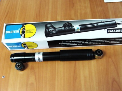

BTW. Te pokazane na zdjeciu oznaczone jako "tyl" nie sa raczej amortyzatorami do punto2 - to tak gwoli scislosci.

piątka za spostrzegawczość, zamieściłem jako przykładowe bo nie znalazłem nigdzie fotki do P2

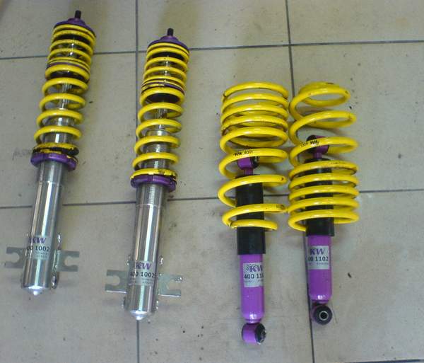

Fakt że wymarzony telefon i miesiąc charówki na to poszedł ale sie opłacało pomimo tego że używki smile.gif
pozdroffka
> No to jak sie wszyscy kfalą to ja też
> pozdroffka
no ładne cacko smile.gif regulowane
> no ładne cacko regulowane
smile.gif Niby cycuś , fajnie bo regulowane.... Ale....
Tylko przód a korzystam z regulacji tylko przed i po zimie...tzn 2 razy wink.gif
Bo niestety gdybym chciał sobie w te i wewte w góre i w dół to za każdym razem trzeba by na zbiezność śmigać bo tak na oko to strasznie szybko oponki zżera.
Jak w góre to rozbieżny a w dół to zbieżny i to mocno.
Także gdyby nie były używane w dostępnej cenie to bym kombinował coś innego.
Bym kupił na tył sprężynki OMP i mocne bilsteiny na stałe, na przodzie na stałe też bilsteiny ze springami OMP i tylo co zime na przód wrzucal seryjne springi i jest pięknie smile.gif
pozdroffka

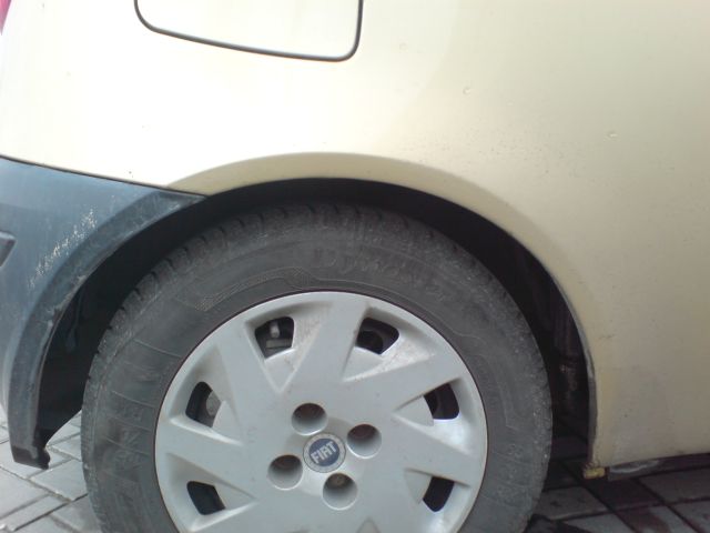

pokazywałeś wtedy przód,puszkę z Pandy zaizolowaną zlosnik.gif,na tył nie starczyło czasu grinser006.gif
> pokazywałeś wtedy przód,puszkę z Pandy zaizolowaną ,na tył nie
> starczyło czasu
jak bede stal na jakims rownym miejscu to zrobie foto pogladowe i wrzuce.
> starczyło czasu
kawalek tylu :

i .... i .... jakie wrazenia??? Pamiętam jak marudziłeś że tyś poszedł w zawiachy, a może kosztów potrzebujesz?? :>
> kawalek tylu :
jakoś nie widać żeby za bardzo do góry poszedł ...... zawsze można jeszcze starym sposobem obciąc .... tak z pół zwoju albo cały zeby.GIF
