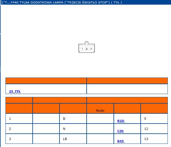

  8. PiQ odpowiedział kubussss na temat - Stilo
    > Miernik pewnie się znajdzie... Ale jak to zrobić? Nie ukrywam, że jestem delikatnie zielony w tym > temacie. a nie jesteś w stanie za pomocą kolorów kabli sam dojść do tego który nr styku jest który? B - biały N - czarny LB - błękitno-biały

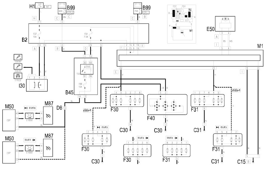

  9. PiQ odpowiedział kubussss na temat - Stilo
    > Tylko, że trzeba chyba mi to bardziej łopatologicznie wyjaśnić miernik w dłoń i sprawdzić czy na kablu białym (przy lampie) jest 12V jak się naciśnie na hamulec. Jak nie masz miernika to jakakolwiek zarówke na 12V tam przyłożyć i sprawdzić czy sie zaswieci
  10. PiQ odpowiedział kubussss na temat - Stilo
    > A czy w ogóle jest dobrze to podłączone? Ponieważ jakoś jest mi to podejrzane... Czujnik pod > pedałem hamulca już został wymieniony, ponieważ waliło mi z niego błędami ABS i nie zawsze > świeciły mi główne światła stopu. > ps. Aktualnie tak to jest podłączone: > biały --czarny --niebiesko-biały --> czarny w lampie generalnie bym sie zainteresował czy pojawia się napięcie na białym (B) po naciśnięciu pedału błękitno biały (LB) jest chyba potrzebny w momencie jak ESP interweniuje..... czarny (N) to masa Możesz też sprawdzić czy lampa się zaświeci jeśli na jej styk nr 1 podasz masę a na styk nr 2 napiećie 12V - jeśli tak to lampa sprawna i przyczyny szukać w instalacji gdzieś
