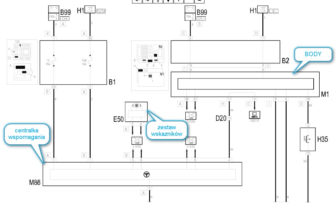

  24. > Jest jeszcze pytanie, które nurtuje > mnie już drugi dzień, nie udało mi się tego znaleźć ani w eLearn ani na innych forach, czym w > ogóle jest D97R. Ponoć ma to być za panelem MyCar, a tam znalazłem tylko wiązki z przewodami. > Skoro w moim stilo brakuje tych pinów na kostce od BC to może nie ma również D97R, chyba że > D97R to po prostu rozgałęzienie wiązki. Kolego sprawdź sobie w eLearn schemat E1050 - ze schematu wynika że D97R to nic innego tylko rozgałęzienie linii CAN A oraz CAN B. Dodatkowo podpowiem Ci że CAN to nic innego jak zwykła sieć przemysłowa która ma tą właściwość że nie ma znaczenia w którym miejscu się wepnie urządzenie w sieć. Samo urządzenie jest rozpoznawane po swoim unikalnym adresie. Komunikaty w sieć są rozsyłane do wszystkich urządzeń ale odpowiada (komunikuje sie z body) tylko to do którego jest adresowany komunikat / rozkaz
  25. > A z tych kabelków co idą do wspomagania nie ma na którychś sygnału can A i B? ja bym brał z body tak jak kolega wspominał - ewentualnie wg. schematu masz jeszcze CAN w zestawie wskaźników
