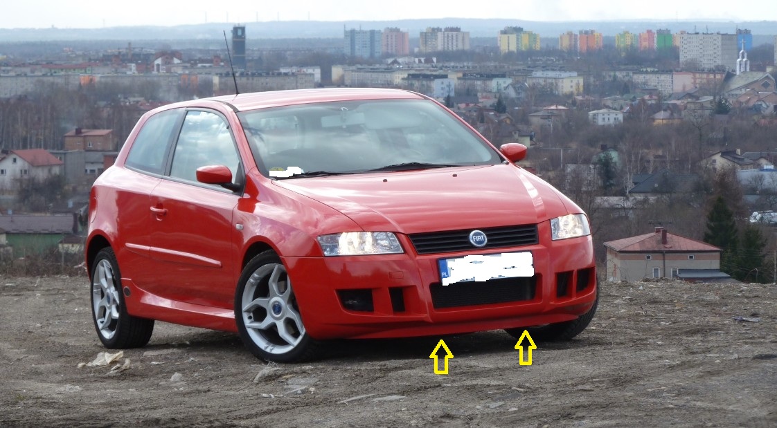

    > Dziwne. Dużo prościej było by użyć gotowych kątowników plastikowych... > Możesz zdradzić, jakie to ma mieć zastosowanie? Może wspólnymi siłami wymyślimy coś normalnego... Po prostu kiedyś przez nieuwagę podjechałem zbyt blisko do wysokiego krawężnika i odłamała mi się dolna listwa od zderzaka. W zasadzie to pękła i sobie dynda..... Tak jak na rysunku poglądowym jest ona pod kątem 90* do dolnej płaszczyzny zderzaka. Wymyśliłem sobie że listwy na stałe nie chce przyklejać tylko właśnie za pomocą gumowego kątownika żeby w razie ponownego zbyt bliskiego podjechania do krawężnika listwa by się zwyczajnie odgięła....... Listwa jest pęknięta pomiędzy strzałkami.....

  13. Witam Ogólnie potrzebuję połączyć dwie listwy plastikowe. Listwy potrzebuję połączyć w miarę sztywno pod kątem 90* ale jeżeli zostanie przyłożona większa siła to żeby się te listwy poddały pod naciskiem i nie pękły na łączeniu.... (rys poglądowy ponizej) Wymyśliłem sobie że skleję je za pomocą jakiegoś kątownika gumowego wtedy będzie to w miarę elastyczne..... Czy możecie podpowiedzieć gdzie mogę zdobyć taki kątownik w ilościach detaliczych (1-2m max)? Kątownik gumowy starczy jak bedzie miał wymiary 25x25mm. Byłem w kilku marketach budowlanych szukając gumowego narożnika na schody ale one nie mają kąta 90* :/ Ewentualnie może podpowiecie jakieś inne ciekawe rozwiązanie na połączenie tych dwóch plastików? (musi to być odporne na warunki atmosferyczne )
