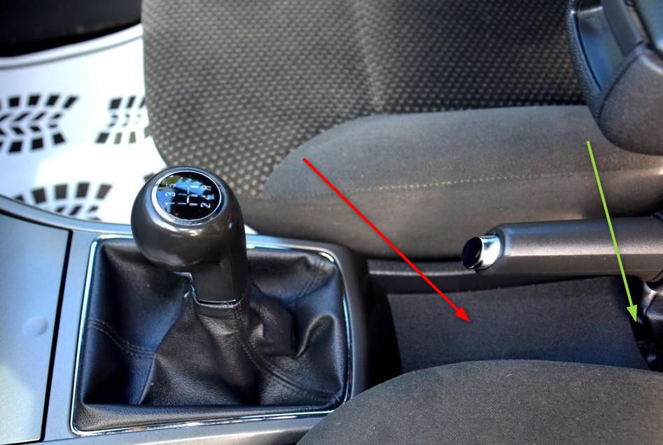

  7. > Tak, ja to intuicyjnie pociągnąłem i poszło bez problemu. dzięki za info
  8. > jakiś tekst czyli po prostu zdecydowanie pociągnąć w górę od strony zielonej strzałki?
  9. Witam Od jakiegoś czasu moja jest właścicielką Astry 1.4 90KM więc pewnie od czasu do czasu będę tu zaglądał. Póki co (odpukać) auto sprawuje się wyśmienicie i właścicielka bardzo zadowolona Niestety niedawno po zapłaceniu $ za bramki reszta pieniążków została położona na plastiku pod ręcznym. Przy ruszeniu monety się poprzesuwały i jedna wpadła pod plastik w miejscu zaznaczonym zieloną strzałką. Podpowiedzcie jak ściągnąć ten plastik zaznaczony na czerwono? Moneta co prawda o nic nie stuka (jeszcze) ale sądzę że dobrze by było się jej pozbyć stamtąd Pozdr PS. foto ukradnięte z internetu na potrzeby tego wątku
