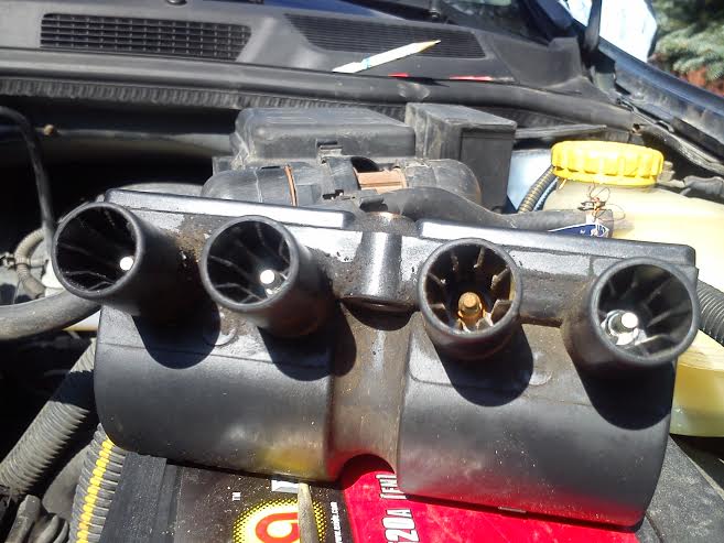

  25. Może w samym DIS-sie masz to co ja. Trzeci styk od lewej - zardzewiały bolec pzdr
