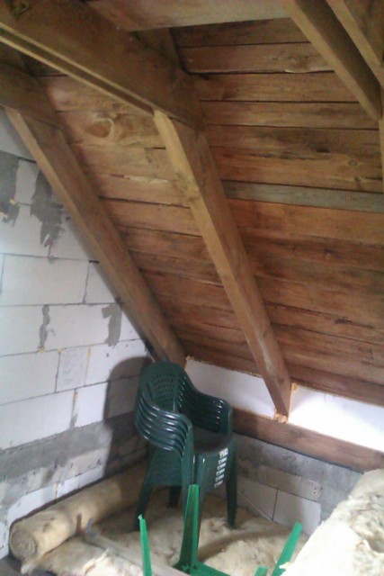

  11. a podpowiedz mi jeszce na 100% żebym mmiał pewność - jak jest łączenie dachu i ściany kolankowej to ja mam obecnie wciśnięty i zapiankowany styropian tam - bo mi wiało na dole. to rozumiem, że od strony desek to na parę centymetrów będę musiał wyskrobać ten styro? P.S. na zdjęciu jest właśnie ta moja wełna - jak wg Ciebie ona wygląda? Nada się? Ją bym dał między krokwie i dokupiłbym jeszcze 5-tki żeby dać w poprzek
