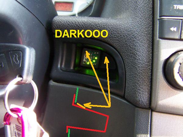

  1. DARKOOO odpowiedział Sharpy na temat - Stilo
    > Popieram, mam ten sam problem, zabieram sie do tego aby to wykręcić i osadzić na silikonie Po co - później będzie ciężko się do tego dostać. Ja osadziłem na uszczelkach okiennych. Tu zdjęcie przed i po
  2. DARKOOO odpowiedział Sharpy na temat - Stilo
    Obstawiał bym jednak podświetlenie tablicy. te elementy są montowanie na piankach które się wygniatają. Jedynie tędy może dostawać się woda spływająca.
