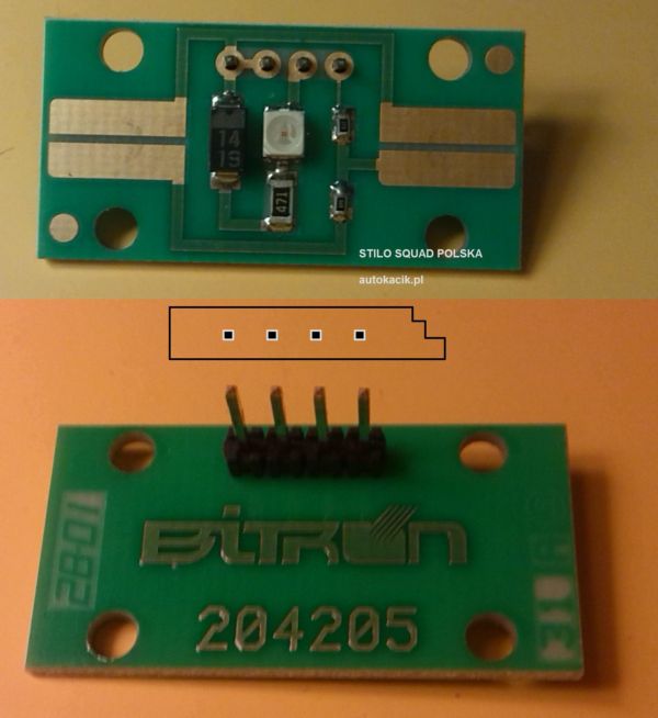

  10. Dziękuję za podpowiedzi - sam dziś rozebrałem włącznik. Oczywiście blaszka sprężynująca się odczepiła i spadła w przestrzeń pomiędzy tapicerką a drzwiami Więc: 3 - 12V 1 i 2 zwarty - napięcie albo ok 8V albo 3,4V 4 - napięcie albo ok 8V albo 3,4V

  13. Panie i Panowie By zaoszczędzić czas siedzenia w samochodzie z miernikiem potrzebuję rozszyfrować piny w kości od szyb elektrycznych. Mamy 4 piny. Interesuje mnie które za co odpowiadają i jakim napięciem sterują? Mamy sterowanie góra dół i podświetlenie przycisku. Domyślam się, że 1 będzie masowy (wspólny dla sterowania i podświetlenia), 2 od podnoszenia góra dół,i 1 podświetlenie. pin wygląda tak: proszę o rozpiskę Eper mi nie pomógł złącze H50 bez opisu
