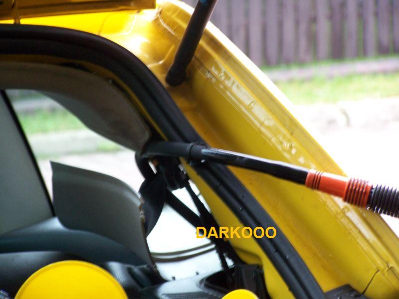

  8. Jak leje się z sky to będziesz miał zacieki lub mokrą podsufitkę i boczki. Woda w nogach pasażera - odpływ od klimy tez może być powodem - jak używałeś klimę. woda w bagażniku - po bokach na podłużnicach są zaślepki które z czasem mogą puścić. Teraz jak się dostać do odpływów: TYŁ - patrz foto - płuczę rurki z syfu.(ściągasz boczek tylny, uszczelkę wykańczającą otwór dachu, lampkę i rączkę tyną, podsufitka w dół na dwóch rzepach - widzisz rurki gumowe) PRZÓD - ściągasz słupek i masz dostęp ale lepiej ściągnąć wycieraczki, ściągnąć plastik podszybia i znajdziesz króćce zakończone stożkowym plaskiem - tam często zapycha się odpływ.
