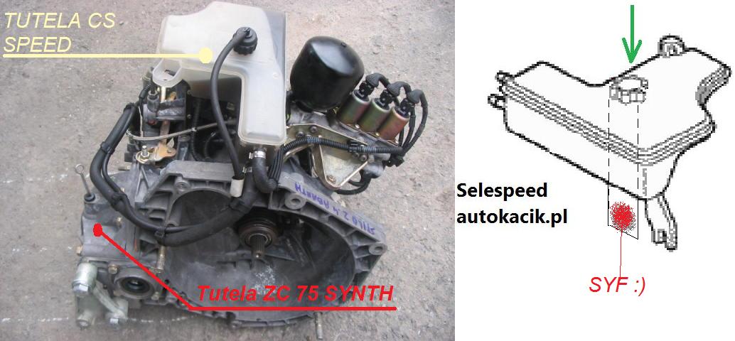

  7. > borygo mam rozowe.....wiesz co jutro sprawdze czy to jest olejiste czy nie i wtedy bedziemy gadac > bo boje sie o mojego czarnego bzyczka.... > a tak wogole to wielkie dziekuje W Twoja strone,poniewaz dzieki Twoim instrukcjom wiele rzyczy > mialam naprawianych lub regenerowanych(szacun) nie ma za co odp. na Twoją wiadomość: Tutela CS Speed - wlewamy do białego zbiorniczka nad aku Tutela ZC 75 SYNTH - wlewamy do mechanicznej skrzyni biegów. Zbiorniczek z płynem hydraulicznym Tutela CS Speed nad akumulatorem ma odstojnik na syf. Jeśli wymieniasz tam płyn warto zakupić za 1,50 plastikową strzykawkę 100ml i wężyk gumowy do strzykawki (w motoryzacyjnym lub castoramie/obi/itp) w ten sposób wyciągniesz cały bród ze zbiorniczka. Do pustego zbiorniczka powinno wejść Ci około 800ml nowego oleju przekładniowego Tutela CS Speed. 200 zostaw sobie na później - przepłuka się układ po paru tysiącach i odciągniesz tylko syf z dna i dolejesz resztką czystego.

  9. > tylko pytanie..bo w domu twierdza mi ze plama jaka po mnie zostaje to czerwony naciek...co to czy > to moze byc ze skrzyni czy co innego>>. czerwony a nie różowy? czerwony - płyn przekładniowy (lany do wspomagań układu kierowniczego - nie u nas bo my mamy elektryczne) może ktoś z oszczędności wlał do sterowania selespeed'em (sprawdz zbiorniczek u góry nad akumulatorem - korek zakończony jest wężykiem czarnym gumowym. Tam wlewa sie przekładniowy TUTELA CS selespeed (kolor jasno brązowy - nowy, po 5kkm prawie czarny). Jeśli różowy - może być tez płyn chłodzący (dynagel, borygo itp ) Jak zostanie plama sprawdź czy jest oleista czy wodna - będzie to duża podpowiedź.

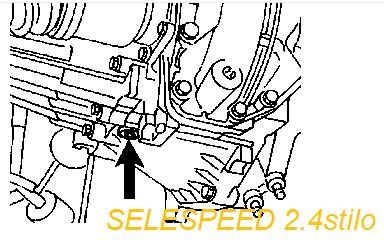

  20. > Od czasu do czasu slysze "cykniecie", czasami odpali.. > Ale przewaznie cisza. > Chyba szczotki.. > Chyba nie ma sensu samemu robic.. > Dostep..jak to w JTD, nie mam czesci i tak, wiec chyba zlece. > Zawsze cos.. > A bledy takie, po zczytaniu FES: > U1600- immobilizer > P0380 - Przekaznik termorozrusznika? swiece.. padł automat albo problem ze stykiem sterującym. Szczotki OK. 99% automat się zawiesza - sam to wymienisz. Co do miejsca montowania rozrusznika w JTD - nie wiem gdzie jest (w stilo tylo w 2.4 wiem jak się dostać - tylko od spodu) Automat przeważnie da się dostać osobno.
