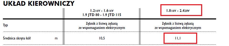

  8. > sprawdzalem ilosc obrotow na przekladni .... az takim laikiem nie jestem aby porownywac sama > obudowe Obroty ok. Ale czy na taką samą długość drążek kierowniczy się wysuwa? Sam producent rozróżnia przekładnie. Ja mając opony 225/45/17 obcieram na pełnych skrętach nadkole i osłonę od skrzyni. Sądzę, że z maglownicą od 1.2 -1.9 ściągnąłbym obudowę ze skrzyni ... fakt - mniejszy promień

  11. > kupiona od 1.8 16v i jest ideantyczna jak w 1.9 jtd 115 > jakby ktos, kiedys mial podobny dylemat Identyczna jest ... obudowa i mocowanie ale przeszczep z JTD do 2.4 na 100% spowoduje rozwalenie nadkoli i uszkodzeniem koła lub skrzyni biegów p.s. teraz w swoim JTDeku masz masz większy promień skrętu
  12. > Mam szybkie pytanie > Czy wszystkie wersje silnikowe stilo mialy taka sama maglownice ? Nie. Podział był na : 1 - 1.8 i 2.4 (z większym promieniem skrętu) 2- reszta silników z mniejszym promieniem skrętu.
