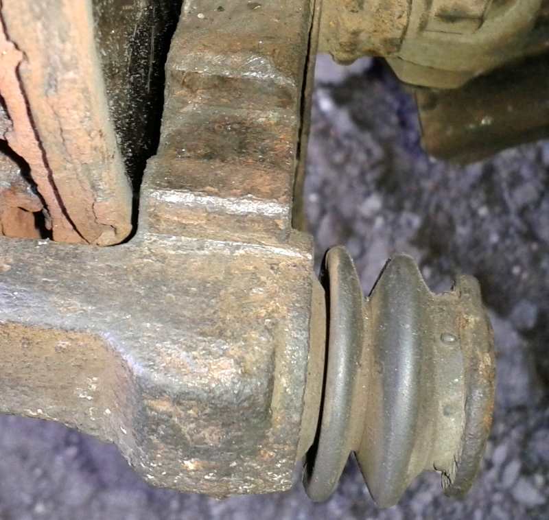

  10. > ja zwykle nie certole sie zbytnio, sciagam blaszki, usuwam rdze pod nimi skrobakiem ew. wkretakiem, > montuje blaszki i potem klocki. Czasem to nie wystarcza wtedy podpilowuje klocki, najgorzej > wlasnie mialem z TRW wiec teraz ich raczej nie kupuje. > Dla mnie prawidlowa sytuacja jest taka ze niezbyt mocne scisniecie palcami klockow zamontowanych w > jarzmie ma spowodowac przyhamwanie tarczy. Aha. Dzięki za wyjaśnienia, TRW będę unikał. Po podniesieniu podnośnikiem przednie koła kręciły się z lekkimi oporami. Rozebrałem zaciski, ponownie oczyściłem (wyglądały jak na zdjęciu), jeszcze trochę podpiłowałem klocki i weszły lekko. teraz wszystko jest OK

  13. > na zdjęciu które wrzuciłeś widać, że górna blaszka odstaje (chyba nadmiernie) od zacisku, > prawdopodobnie zebrało się sporo rdzy i stąd taka sytuacja. Czy zaciski pod blaszką dobrze > oczyściłeś z rdzy? Starałem się, ale miałem tylko szczotkę drucianą i odrdzewiacz w aerozolu. Chyba niestety będę musiał powtórzyć robotę używajac iglaków i papieru ściernego. Ale tym razem powinno pójść szybko. W necie jest pełno poradników na temat wymiany klocków, ale tej sytuacji nikt nie opisał

  15. > Z blaszkami czy bez powinny wejść na swoje miejsca wciskając klocek palcami, jeśli nie wchodzą to > albo skorodowane jarzma, albo brudne blaszki albo klocek nie ma odpowiednich wymiarów. > U siebie ostatnio czyściłem dokładnie jarzma, blaszki i klocek nie chciał wejść, musiałem go > delikatnie podszlifować. W końcu zmieniłem klocki na innej firmy i te pasowały bez problemu. > Tak jak napisał Ozarek, jak koła się będą lekko kręcić to można zostawić choć ja bym i tak się tym > zajął, bo za jakiś czas jak dojdzie pył ze startych klocków to mogą zacząć się blokować. Sprawdzę. ale jak to jest - czy te klocki muszą się płynnie przesuwać w jarzmach? Jest gdzieś w necie może jakaś animacja czy filmik ilustrujący działanie zacisków pływajacych?
  16. > Które krawędzie podpiłowałeś? Wszystkie, czy tylko na "długość"? Krawędzie sfazowałem, aby ułatwić włożenie w otwory > Bo tak sobie myślę, czy klocki, które wtłoczyłeś, nie pasowały by bez ingerencji pilnikiem, gdyby > nie te blaszki... ? No tak, ale przecież te blaszki po cos są > One są ze stali szlachetnej, korozja je omija > Ale w sumie takie dopasowanie klocków to nic wielkiego, gorzej, gdyby były za małe i latały w > jarzmie... pewnie gdyby korozja zacisków była bardzo posunięta to po wyczyszczeniu owtory mogłyby byc za duże i zaciski do wymiany

  20. > A te blaszki to nie są czasem ze stali nierdzewnej Nie wiem Znalazłem też taki wątek Quote: I fixed the problem. It turns out that rust built up underneath the retaining clips (the ones that hold the brake pads in on each side. I just took removed the clips and used a dremel to grind out some of the rust under the clips. Then it fit nice and snug =). czyli facet usunął rdzę z powierzchni pod klipsami za pomocą - jak się domyślam - trzpienia do szlifowania firmy Dremel.IMO pilnik iglak tez by dał radę. Tak więc IMO warto przewidzieć ten problem przez rozpoczęciem wymiany klocków, jak nie robimy tego w garażu wyposażonego w różne narzędzia

  23. Wymieniłem właśnie klocki hamulcowe z przodu. Problemem okazały się poważne trudności z wsunięciem nowych klocków w otwory w zaciskach, w których były założone te blaszki sprężynujące. czyszczenie otworów szczotką drucianą i psikanie odrdzewiaczem nie pomagało, w końcu podpiłowałem nieco krawędzie nowych klocków, posmarowałem otwory smarem grafitowym i przy użyciu ścisku stolarskiego wcisnąłem klocki na miejsce. Hamulce działają super. Ale mam wątpliwości dlaczego taka sytuacja się zdarzyła. W necie czytałem, że nowe klocki powinny zawierać te blaszki, tymczasem u mnie (klocki TRW) nie było ich Stare były niby OK, ale gdyby sie okazało, że są skorodowane?
