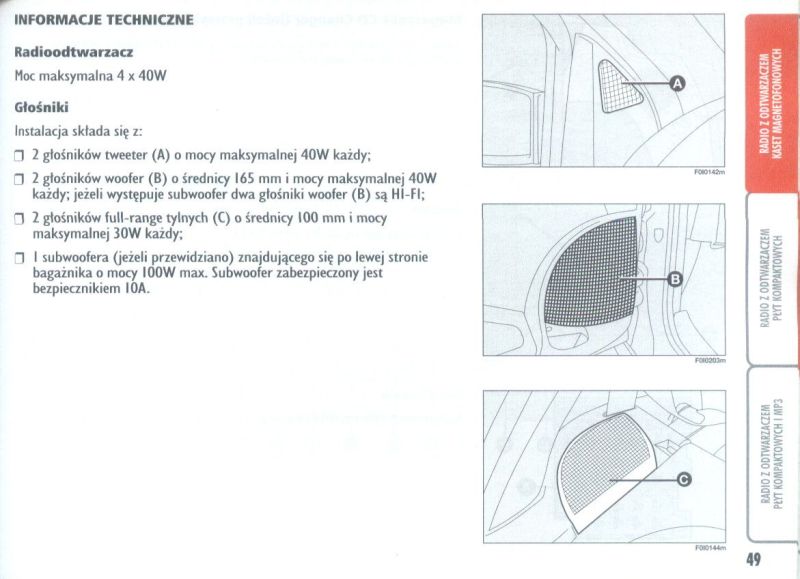

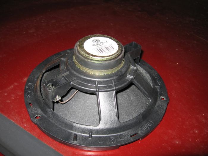

Mały magnes,papierowa membrana,plastikowy kosz.
Tweeter jest takiego samego gatunku...

orientuje się ktoś jakiej średnicy, jakiej mocy oraz jaki opór mają seryjne głośniki w Mk2 montowane z tyłu? Jeden mi zaczął troche charczeć co mnie z leksza już wpienia i myśle nad zmianą na coś lepszego smile.gif
> lepszego
> lepszego
i jak kazde samochodowe maja 4 Ohm`y
