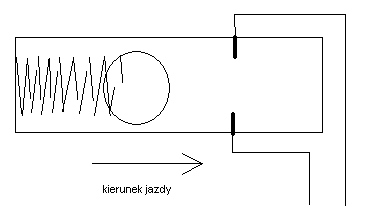

ehhh... dla mnie takie rozwiązanie to fuszerka.
np. takie coś

To była moja druga koncepcja smile.gif Plastikowa rurka wypełniona olejem z pewną ilością rtęci i dwa druty. Coś w tym rodzaju:
Jak się przyhamuje, poziom rtęci podniesie się w lewo (czyli w kierunku jazdy) i zewrze druty. Olej jest po to aby "czujnik" nie był wrażliwy na chwilowe kołysanie - olej zdziała jak tłumik wink.gif
> Tylko co z jazdą ze stromej góry?
> Pozdroofka

Lelek a jak by ta rurke umiescic na dwuch igielkach i tak obciazyc zeby zawsze to bylo w poziomie. wtedy gorki mu nie straszne a hamowanie i tak swoje zrobi.
Proponuję coś takiego jako czujnik przyspieszenia czułość dobieramy eksperymentalnie poprzez twardość sprężyny. pionowe usytołowanie sprężyny faktycznie może wprowadzać "zakłucenia" w pracy układu aby wykluczyć działanie przypadkowe dodatkowym elementem sterującym powinien być sygnał włączonych świateł hamowania i ewentualnie jakiś układ zwłoczny.
No właśnie dokładnie o czymś takim myslałem kiedy pisałem dwa dni temu:
Quote:
Tak myslę o kulce na sprężynce, która zwierała by styki kiedy auto gwałtownie zahamuje.
