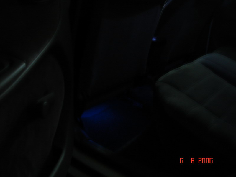

> W tym miejscu zapodałem "neony" z allegro, niebieskie. Dwa lata już
> tak mam i już wiele osób powiedziało, że dzięki tej niebieskiej
> poświacie z tyłu czują się podczas jazdy "lepiej psychicznie"
> Może to kwestia tego, że człowiek nie jest przystosowany do
> przebywania w ciemnościach jak np. kot czy pies?
> Pozdroofka
Nie zebym Cie wyganial do auta robic teraz fotki, ale tak przy okazji mozesz pokazac jak to wyglada smile.gif
Nie będę nigdzie leciał, bo... zdjęcie mam gotowe zlosnik.gif Pokazywałem już kiedyś. Na focie niewiele zobaczysz bo samo przez się rozumie się , że musi być robione po ciemaku... smile.gif
> Nie będę nigdzie leciał, bo... zdjęcie mam gotowe Pokazywałem już
> Pozdroofka
> Pozdroofka

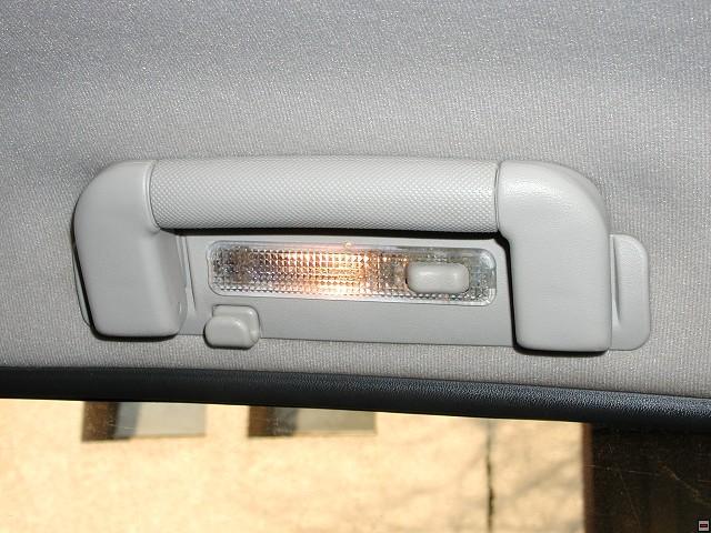

Lelku a masz zdjęcie podświetlonej rączki z tyłu? Trzeba doprowadzić przewody? Skąd je ciągnąć? myślę nad neonami pod nogi kierowcy i pasażera:)
orientujecie się czy takie uchwyty podejdą do A G?
> Trzeba doprowadzić
> przewody?
U mnie akurat te lampki były w oryginale. Jeżeli nie masz instalacji to potrzebujesz pociągnąć trzy przewody:
Czekaj, Tobie chodziło o rączkę a nie o lampkę. Ktoś już zapodawał fotę, mam trochę wyraźniejszą wink.gif

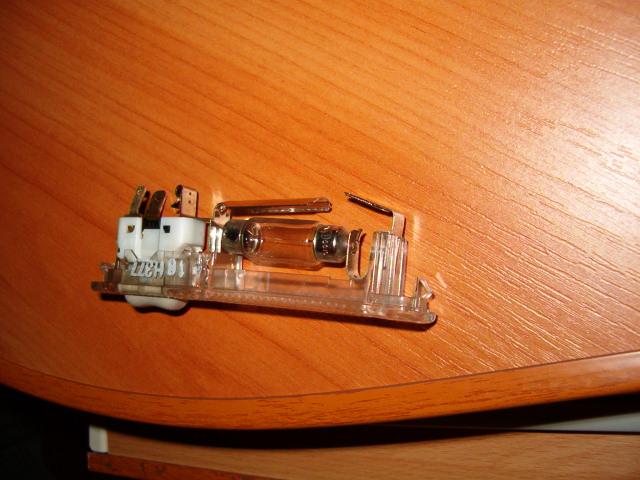

Właśnie myślałem o upakowaniu kilkunastu diud z rezystorami, tylko fajnie aby było jakieś mocowanie tych diud hmm, trochę roboty z tym, bo trzeba by było każdą diodę izolować aby się nie stykneły nóżki. Całkiem fajnie by było tak dać 4 neony nad nogi + zrobić oświetlenie tego głównego światła (z 10 ledow) i dodatkową lampkę gdzieś z tyłu. Oki, najpierw neony, potem pomysli się nad lampką.
Ps. Lelek mamy takie same auta i silniki: nie rozpoczynając nowego wątku mam pytanko. Aby ruszyć z jedynki na ile musisz wcisnąć obroty aby ruszył? U mnie to poszarpuje startując z 1000rpm ale dobrze jedzie z 1500?
> nóżki.
Nie trzeba nic mocować wink.gif Lutujesz pierwszą diodę i rezystor do styków lampki a potem dolutowujesz nastepne. Całość trzyma się sztywno jako pająk i nie zwiera się wink.gif
Oczywiście można wytrawić płytkę i wlutować w nią wszystko, ale nie zda to egzaminu w tylnych lampkach - za mało miejsca. W przedniej owszem.

W przednią lampkę zapodałem 16 LEDów (zmieści się więcej wink.gif ) i jest bardzo jasno.
