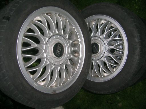

Miałem stalowe 14'tki z oponami 2x 185/60 i 2x175/65....
Kupiłem nowe kapcie 195/50/15 Fulda oraz używany kpl. felg 15" BBS z golfa III
i przyznam, że autko wygląda zajefajnie... Wprawdzie co nie dziwi komfort na nierównościach nieco zmalał, ale nie stwierdziłem zauważalnego wzrostu zużycia paliwa a i jeździ się po zakrętach wyraźnie bezpieczniej...
Co do przystosowania auta do tego rozmiaru kół - nie musiałem nic robić oprócz odcięcia kilkucentymetrowego paska wzdłuż obu tylnych plastikowych (nieoryginalnych) nadkoli. Przy ciasnych skrętach krawędzie minimalnie ocierały o koła... Poza tym żadnego podginania/podcinania rantów o którym swego czasu się na forum czytało - może jak ktoś ma oklapłe sprężyny albo problemy z geometrią - albo po prostu całkowicie olał parametr ET tongue.gif

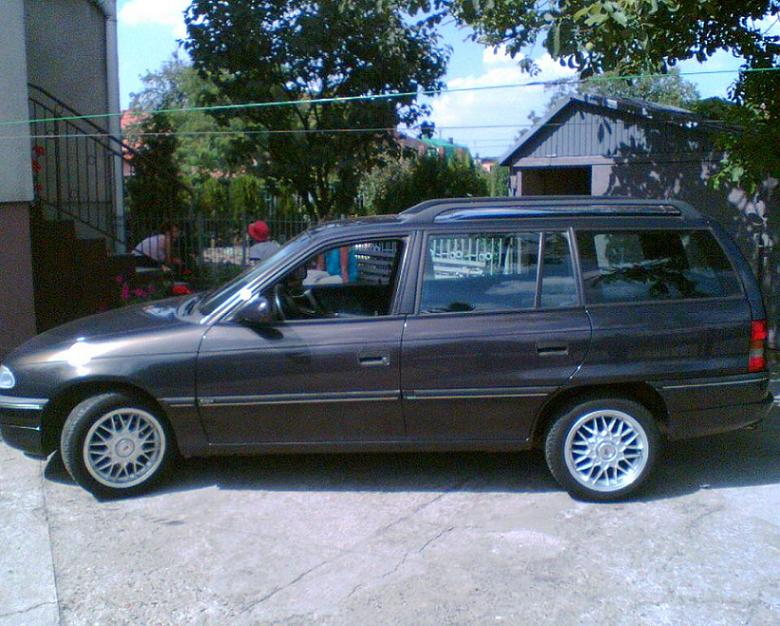

Ja mam felgi 15-tki z oponami Nokian 195/50R15 i nie mogę narzekać, prowadzi się wyśmienicie smile.gif
Oto jak wygląda moja niunia na tych felgach:

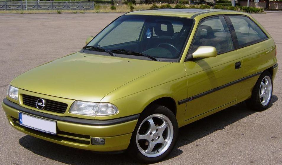

A ja mam takie:
Zdjęcie archiwalne, fura w wersji ślubnej, akurat nie mam pod ręką innego grinser006.gif
Prowadzi się super, wygląda wg mnie nieźle (w międzyczasie były malowane), na letnich oponach pomiar odległości, prędkości mam idealny. Opony zimowe po poprzednim właścicielu mam 195, po założeniu nadkoli z tyłu trochę przycierały przy większym obciążeniu.
> A ja mam takie:
Bardzo ladne smile.gif Takie moglbym miec smile.gif Myslalem jeszcze o czyms takim link . Wydaja sie troche masywne ale sa oryginalne, jezeli ma to jakie kolwiek znaczenie. Pozdrawiam
> Bardzo ladne Takie moglbym miec Myslalem jeszcze o czyms takim
No w sumie... ;-)

> A ja mam takie:
> innego
> obciążeniu.

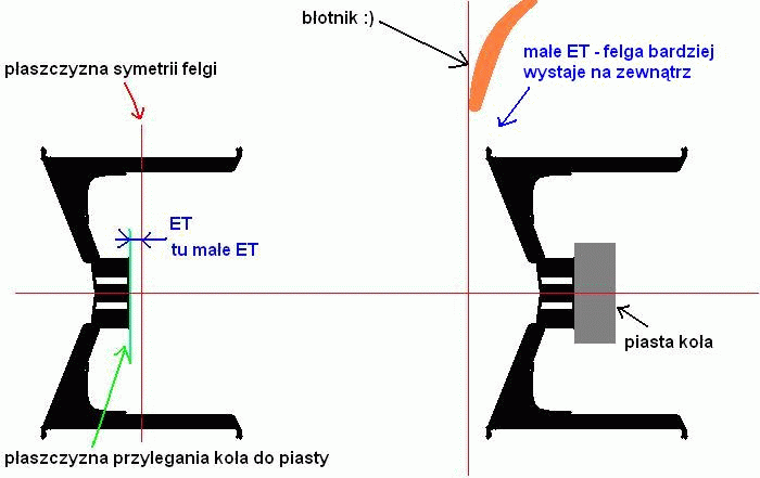

Rozmiar koła to może nie ale szerokośc to chyba tak smile.gif no właśnie a jak to jest z tym ET??? im większe to bardziej wystaje felga czy jest bardziej schowana??? Nadkoli na szczęście nie mam z tyłu
> Rozmiar koła to może nie ale szerokośc to chyba tak no właśnie a jak
przy większym ET felga jest bardziej "schowana" w nadkolu
im mniejsze ET tym bardziej wysuwa się na zewnątrz
zamieszczę obrazek sprzed chyba ponad 2 lat
autorstwo autokącikowicza - niestety nie pamiętam kogo

Oto link do fotki mojej Asterki na felgach http://www.sendspace.com/file/3r5777
