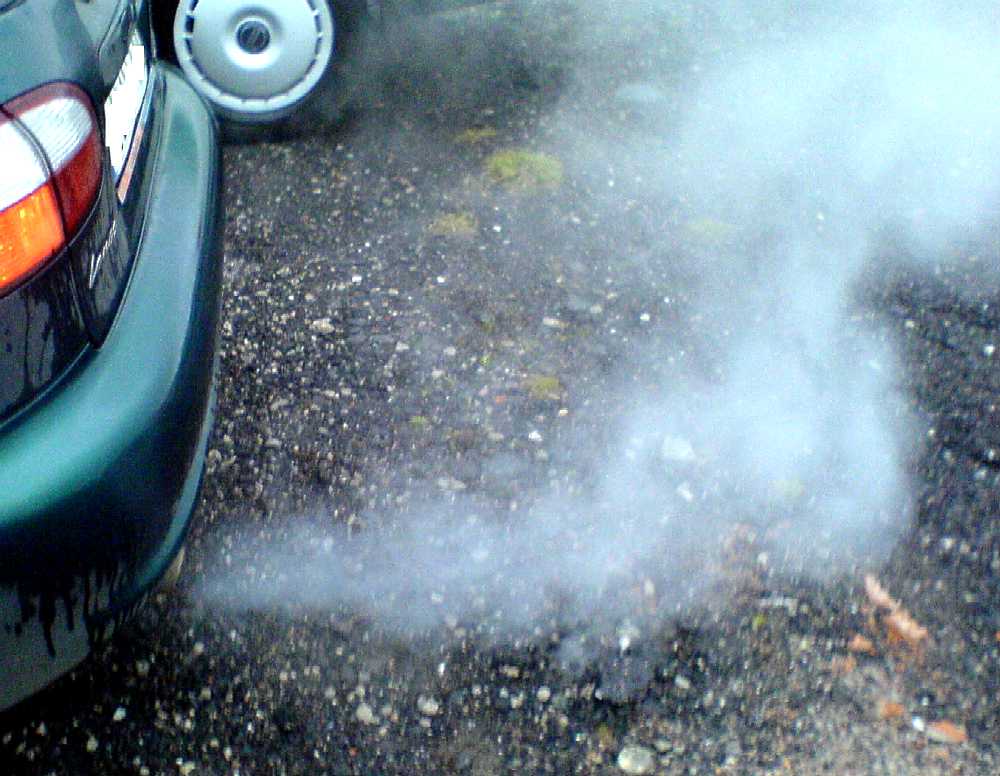

Teraz fotka dymienia na wolnych obrotach. Silnik nagrzany, temperatura otoczenia 4C i było po deszczu
Apropos kata. Słyszałem ze działa on tylko na benzynie. Więc czemu dymienie ma byc wieksze po jego wycieciu ? Chodzi o zmianę "długosci" wydechu ?
Siema. Po pierwsze to jeździj i się nie martw. Samochód na gazie tak ma, że przy niskich temp. para z tłumika idzie i nie ma co szukać dziury w całym. Ile tej pary jest zależy od indywidualnych cech układu wydechowego i ustawień instalacji gazowej.
Po drugie to co do kata to wydaje mi się że on pracuje cały czas, tylko podczas jazdy na gazie ma mniej "do roboty" poniewaz jak wiemy spaliny sa wtedy czystsze.
