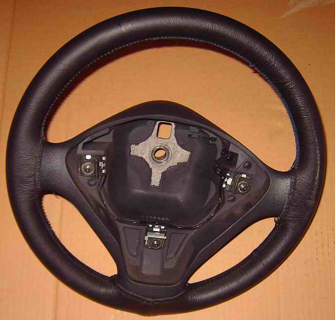

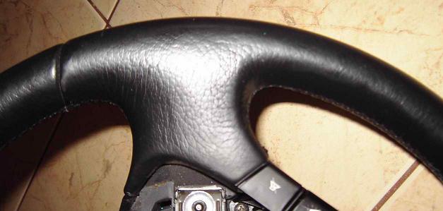

Nie wiem czy kolega już jakąś kierownice dawał do obszycia, ale jeśli nie to podpowiem żeby nie ufać pseudo tapicerom którzy obiecują kierownice do odbioru za np.3godzinki albo następnego dnia rano. zolta.gif Żeby naprawdę porządnie obszyć kierownice potrzebne jest kilka dni, moim zdaniem co najmniej dwa. Kierownice trzeba zdjąć (w tym czasie pod żadnym pozorem nie włączać zapłonu), obszyć ja skórą która jest NAMOCZONA i po takim obszyciu skórka musi porządnie wyschnąć w odpowiednich warunkach żeby ładnie sie naciągnęła na kierownicy (ale nie np na słońcu czy suszarka bo za miesiąc zacznie pękać). W przeciwnym wypadku będzie sie ślizgała i całą radość nam popsuje. Innymi słowy - jeśli ktoś oferuje obszycie w parę godzin to po prostu sie na tym nie zna. old.gif Mogę zamieścić fotki jak wygląda dobrze a jak źle obszyta kierownica do Stilo grinser006.gif

> Tak wygląda źle obszyta kierownica:
Ja nie mam doświadczenia w obszywaniu a sama skurka jest bardzo fajna...mięciutka ..no i kupiona za 30 zł zlosnik2.gifzlosnik2.gif

Ta niestety jest z 4 faint.gif kawałków skóry, a szwy są w miejscach hmmm...
A ta może jest nierówno zrobiona, ale wygodniejsza i zrobiona po bożemu jak fabryka z jednego kawałka.
> Ta niestety jest z 4 kawałków skóry, a szwy są w miejscach hmmm...
Oryginalna tez jest z 4 części złożona i szwy są w podobnych miejscach grinser006.gif Fakt ze trochę wystają ale żeby je ukryć trzeba by robić nacięcia na kierownicy, w których nadmiar skory by sie niejako schował. Tego nie chciałem robić. Ale gwarantuje ze szwy w niczym nie przeszkadzają a wręcz przeciwnie. waytogo.gif
> Dzięki.... chciałem to i mam
Przepraszam, po prostu pierwsze zdjęcie jakie mi wpadło w ręce.
Ale skoro robiłeś sam to i tak możesz być dumny. Czasem nawet tapicer tak nie zrobi. 20.GIF
