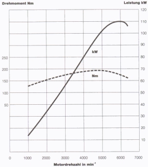

no wiem wiem,że później znowu idzie do góry i to właśnie mnie dziwi w tym silniku, można powiedzieć,że ma dwa maxymalne momenty obrotowe na dole i na górze
dla porównania wrzucam przebieg momentu oplowskiego c20xe
i tutaj od 2800 jest cały czas powyżej 178Nm by dojść aż do 198...
a nubira osiągnie swoje 184, później długi czas ma 170 by dojść już tylko do 179
