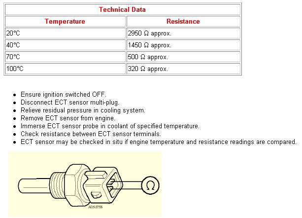

Czujnik temp. do kompa domaga się pomiarów hmm.gif.
Zaraz padnie pytanie: "JAK?" a ja akurat przeglądam zachomikowane obrazki zlosnik.gif

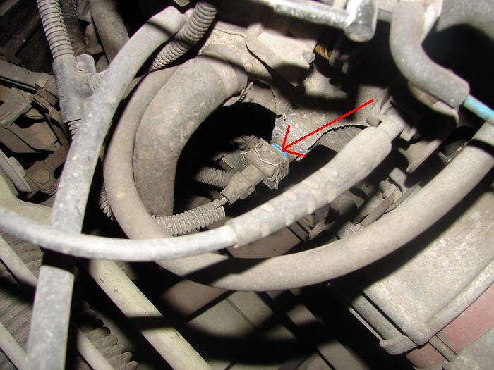

Oto i ona:
> Daj, daj bo mi też jest potrzebna ...
Ona ma silnik od Astry G: X16XEL!!!
Czujnik temperatury silnika (jedyny) jest w pobliżu grubego węża łaczącego silnik z chłodnicą, niedaleko filtra powietrza.

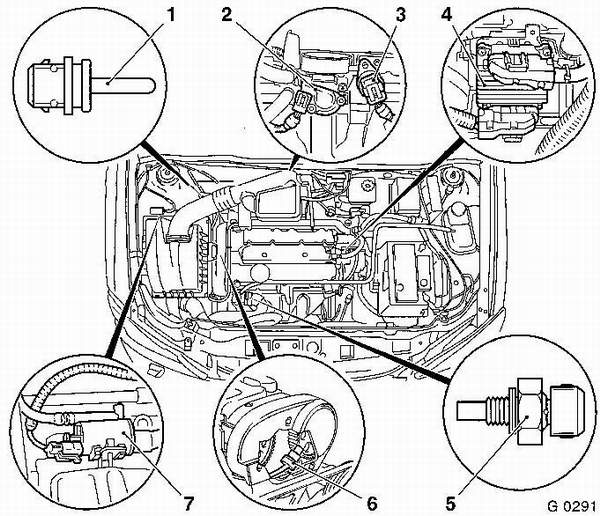

czujnik, o którym tu mowa to numerek "5"
Wszyscy dywagują na temat czujnika temperatury, ale moim zdaniem to nie w nim problem. Skoro steorwnik załącza "odkurzacz" to widzi niską temperaturę silnika. Wiec czujnik temp. bym odrzucił..
