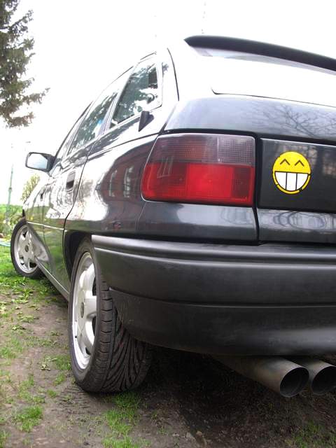

wg mnie trochę szeroka, dla niektórych pewnie zdecydowanie za szeroka
zobacz sam (dokładnie taki zestaw jw. opisałeś)
więcej fotek felg&opon z bliska mam w domu, jeśli to nie starczy, wrzucę wieczorem ok.gif
ta fota jest raczej z tych "przypadkowych"

195 na 6" nie będzie źle, choć pewnie 6,5" byłyby lepsze, a jeszcze felga nie wystawałaby poza obrys gumy
np. 195/55 na 6,5"
http://members.chello.pl/r.wicik/IKCh_L.html#sedanL

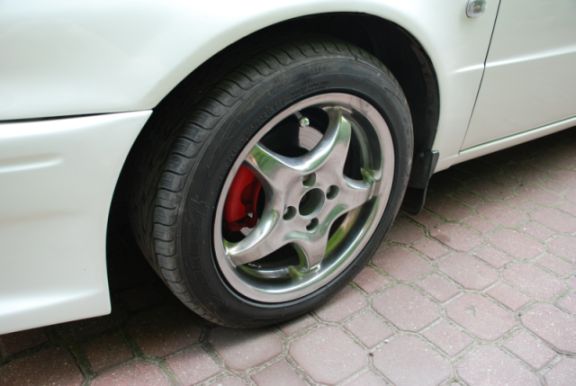

jak wróci do mnie służobyw aparat, to może koło południa coś cyknę i wrzucę ok.gif

proszę:
edit: kurka, właśnie doczytałem, że już kupiłeś mlot.gif
